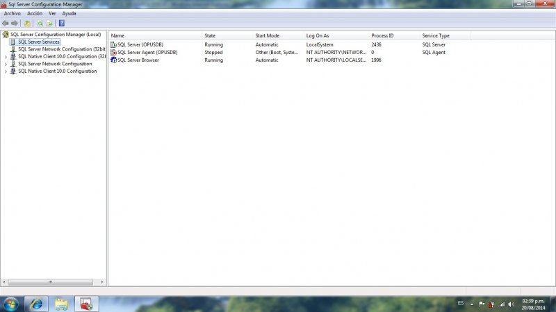

11 años 6 meses antes #829 por GILMER
Respuesta de GILMER sobre el tema NO ABRE OPUS ME MARCA ERROR
hola buenas tardes arq. everardo, ya cheque la base de datos en sql y esta en verde, me sigue mostrando el mismo error
11 años 6 meses antes #830 por GILMER
ahora lo que veo y se me hace raro es que sql tenga configuracion 32 bits y mi sistema es de 64bits, el instalador de opus no trae los dos o tengo que instalar el 64 bits manual?

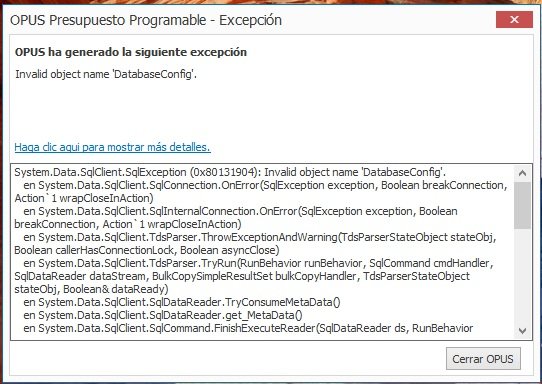

11 años 5 meses antes #860 por Carlos Coxca
Respuesta de Carlos Coxca sobre el tema NO ABRE OPUS ME MARCA ERROR
Que tal a mi me marca el siguiente error, como puedo resolverlo?
11 años 5 meses antes #861 por Arq. Everardo López P.
No tiene nada que ver. Aunque tengas un sistema a 64 bits se pueden instalar programas a 32 bits.
GILMER escribió: ahora lo que veo y se me hace raro es que sql tenga configuracion 32 bits y mi sistema es de 64bits, el instalador de opus no trae los dos o tengo que instalar el 64 bits manual?
