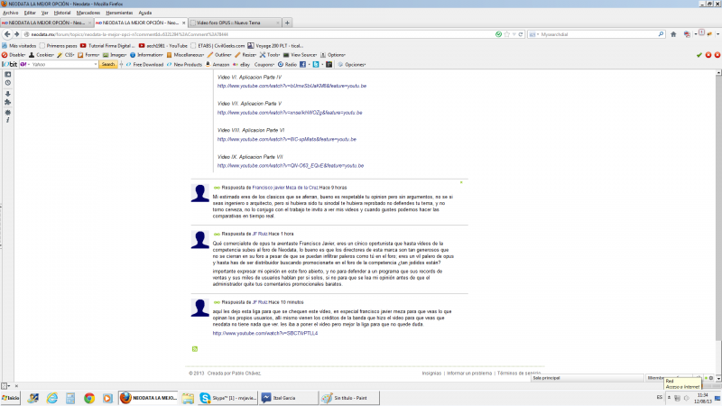

Buenos dias, ante todo este post suena un poco fuerte y espero no herir susceptabilidades de algunas personas, el motivo del post es para agradecer ante todo a los señores de ECOSOFT y al ARQ. EVERARDO por permitirme seguir en el foro aun sabiendo que mis criticas son tan fuertes que casi por lo regular les digo que tiren a la basura el software o no lo saquen si no sirve, mas sin embargo el dia de ayer me di una vuelta en la madrugada en el foro de neodata y vi un post que en verdad me llamo la atencion donde argumentan que neodata es mejor, y como buen forero y/o usuario de software que soy hice mis criticas correspondientes y a su vez mis opiniones, cabe aclarar que conozco muy bien ambos sistemas de inicio a fin y eso mi estimado ARQ. EVERARDO lo sabe ya que lo he demostrado tanto personalmente como en foro, y bueno despues de todo el rollo por tratar de ser objetivo y sincero mis comentarios, recibi 2 comentarios que en realidad me da una tristeza ver la falta de caracter, de profesionalismo y del mal uso de la palabra INGENIERO con que algunas Pseudopersonas se hacen llamar, ya que les falta ser analiticos, hacer uso de la razon, y tener msa criterio, bueno pues para que tanto rollo al respecto mejor les dejo las imagenes de las gentes que se dicen llamar PseudoIngenieros y/o Pseudoarquitectos, en el cual desde mi punto de vista creo que me respondio el velador de la empresa, y si me euqivoco me retracto y pido una disculpa, pero esos argumentos no hablan bien deun profesional ya que carece de argumentos y a lo mejor de conocimientos y se deja llevar con lo que ve y no tiene la vision de razonar como alguien pensante e inteligente. Si en algo me paso de la raya por favor haganmelo saber,pero disculpen estoy molesto por esrte tipo de gentes que te los puedes encontrar tanto en tu vida profesional hasta en lasdependencias de gobierno, la verdad es un peligro no se que hacen ahi. espero sus comentarios.
NOTA 1: Los Señores de NEODATA me cerraron el post ya no puedo ni replicar
NOTA 2: y Creo tambien me cancelaron la cuenta.
AGRADESCO LA LIBRE OPINION EL RECIBIR CRITICAS HACEN QUE ESTE SOFTWARE Y EL FORO VAYA AL EXITO.
AQUI VA LA LIGA ORIGINAL.
neodata.mx/forum/topics/neodata-la-mejor...n?xg_source=activity
