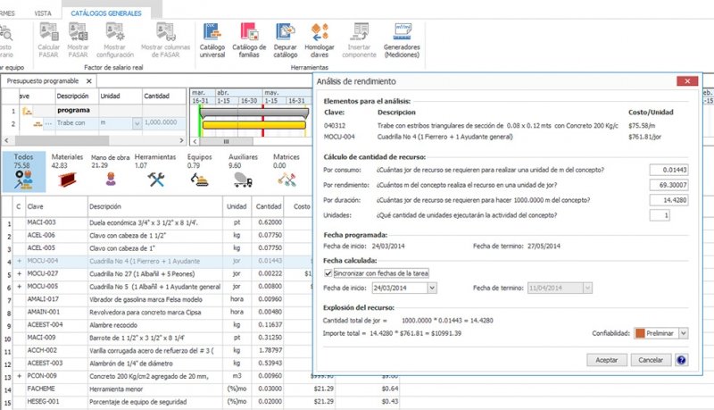

¿Cuáles son las distintas formas para programar en Opus?
11 años 10 meses antes #722 por Arq. Everardo López P.
Programar basado en rendimientos es lo mas intuitivo que OPUS realiza para programar un proyecto. Dentro del desglose del precio unitario eliges la cuadrilla que define el rendimiento y ya que lo has elegido das clic en el icono rendimiento. Ahí sigues las instrucciones del asistente y listo.
