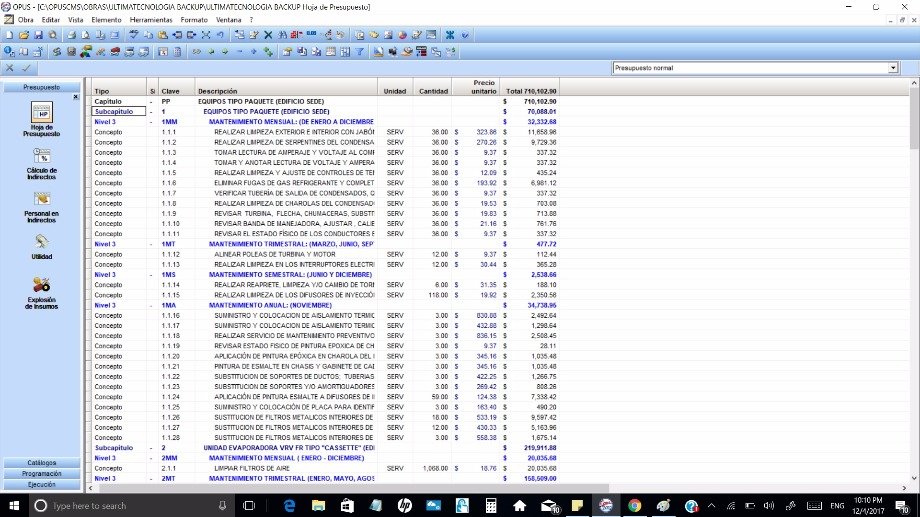

EL COSTO DE MI PRESUPUESTO ANTES DE IMPUESTO ES DE 710 MIL Y AL MOMENTO DE HACER MI CALENDARIO DE OBRA NO ME MARCA ERROR ALGUNO(YA RECALCULE) PERO ME MARCA 441 MIL... NO ENTIENDO PORQUE LA DIFERENCIA SI CONSIDERE TODOS LOS CONCEPTOS... ALGUIEN QUE PUEDA AYUDARME
8 años 2 meses antes #1373 por Arq. Everardo López P.
Muestra la columna cantidad programada y verifica que sea igual a la cantidad presupiestada. Si no es así edita manualmente la cantidad programada para que quede idéntico a la cantidad presupuestada.
