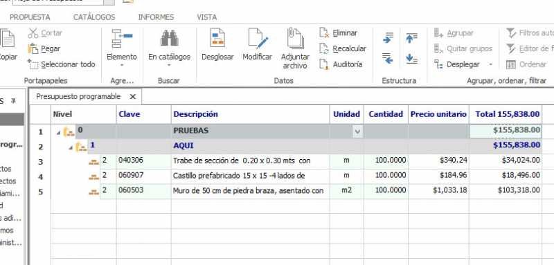

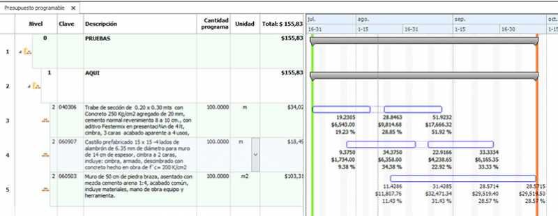

Hola Jerzain: Hice las pruebas con 3 conceptos y en los 2 primeros conceptos les generé interrupciones. Una vez realizado esto me cambié a la vista de Cantidades, montos y porcentajes y las comparé con el resultado del presupuesto. No logré reproducí tu problema por lo que te sugiero q adjuntes tu obra para revisar detenidamente q es lo que está sucediendo.
Aqui la vista del presupuesto.
Aqui la vista del programa en OPUS
Aquí la vista previa del presupuesto.
Probablemente te esté faltado que generes la explosión de insumos configurando los paramétros de explosión.
