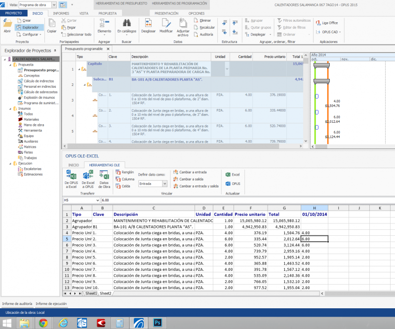

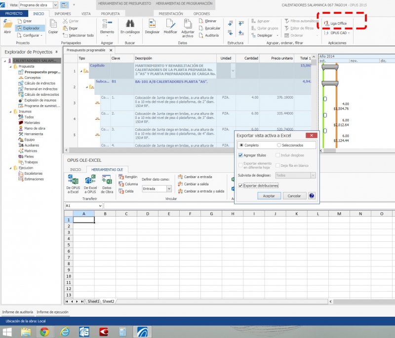

Pues con el OPUS 2010 es utilizando algún reporte con Excel que te lleve los montos, cantidades o porcentajes.
En el OPUS 2014 o el OPUS 2015 se realiza con la liga Office y es mucho más transparente. Yo diría que ya es momento de actualizarte.

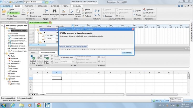

11 años 2 meses antes - 11 años 2 meses antes #931 por José Aracal
Muchas gracias, eso sí puedo hacerlo.
Tengo Opus 2014, pero lo que busco es esto, que vi en Opus 2015.
¿Solamente lo puedo hacer Opus 2015?

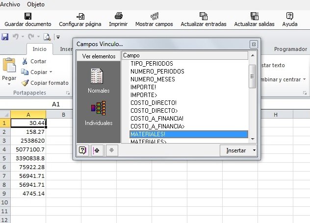

11 años 2 meses antes - 11 años 2 meses antes #937 por José Aracal
esta imagen es de Opus 2010
¿Cómo hago para obtenerlo en opus 2014?
Ya sé que en la hoja de financiamiento, y en el nuevo opus 2015 se puede hacer todo lo que pido, pero ¿ya no se puede hacer como antes donde colocaban los campos del programa?

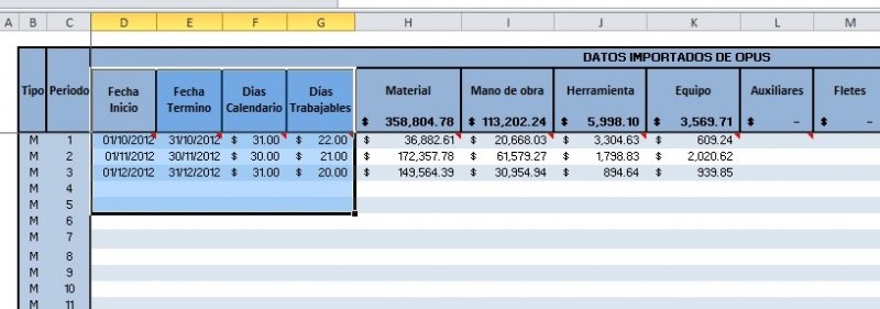

11 años 2 meses antes #938 por Francisco Javier
Hola buen dia mi estiamdo Ing. Jose, lo que ud pide en realidad si se puede hacer en opus 2010 y Opus 2014, solo es cuestion de que realices los macros correspondientes para obtener estas fechas, en su momento te comente que EcoFormat realiza lo que estas pidiendo, espero poder verlo de nueva cuenta un saludo y feliz navidad.
