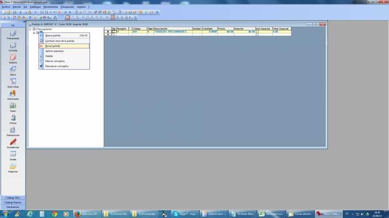

Antes de todo buenas tardes, deja te posteo el proceso con imagenes para que no pierdas el hilo.
1.- Abres neodata y le das nuevo.
2.- De preferencia borras todas las partidas por default que crea la obra

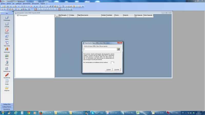

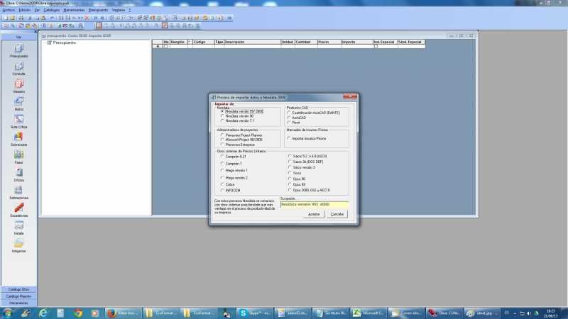

3.- te vas a archivo importar y te saldra la ventana siguiente
4.- En la seccion de otros sistemas de precios unitarios seleccionas la opcion de opus 2000, ole y AE10, ahi precionas aceptar y te saldra la imagen siguiente

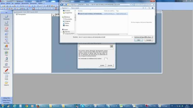

5.- En ese recuadro seleccionas tu obra que hiciste en opus
6.- le das aceptar y listo ya tienes la obra en neodata
