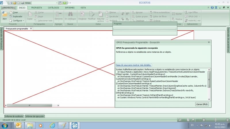

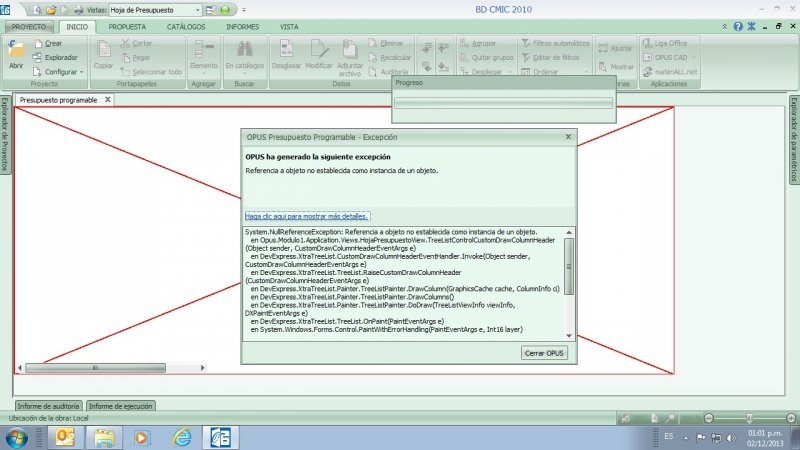

Saludos a todo la comunidad de Franquicia Ingenieria de Costos, referente a la actualización No.4097, del 29 de noviembre de 2013, lo descargue y lo instale, y a continuación intente abrir la base de datos ECOSTOS, la cual es grande, y me marco el siguiente error, asi mimo la obra: base de datos CMIC2010 y sucedió lo mismo, en cambio una obra que no tengo análisis ya que solamente es el esqueleto no tuvo ningún problema, a que se deberá? sabiendo que la revisión anterior (4096) no me marcaba ningún error.

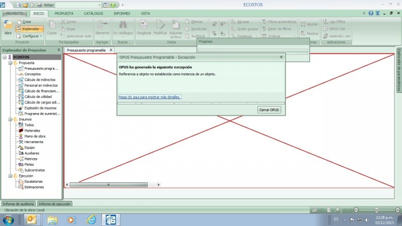

Prueba haciendo lo siguiente: Al entrar a OPUS y antes de abrir cualquier obra, despliega el explorador de proyectos y "Anclalo" (con el pin) de tal manera que quede permanente, luego ve si ya puedes abrir las obras.
Avísanos por este medio si funcionó.
12 años 3 meses antes #545 por DKB Ingenieria de Costos
Saludos rbautistaole, muchas gracias por el comentario, he intentado lo que me propones, y me sigue dando el mismo detalle, lo curioso que me lleve esta obra "ecostos" a otra computadora con Windows 8.1, (la computadora con el detalle tiene Windows 7) y ahí si se abrió normalmente, a continuación intente reinstalar todo el sistema, en caso de un detalle de actualización, pero siguió igual.
