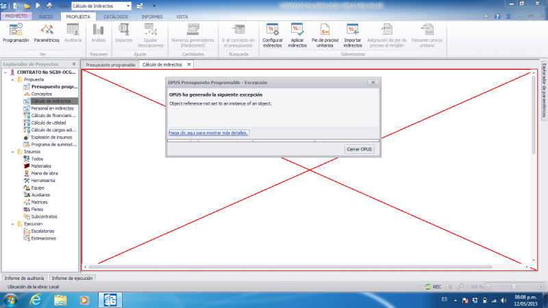

10 años 9 meses antes #1101 por Rogelio
buenas tardes maestro EVERARDO, actualice mi opus planet con la ultima revicion del 18 de junio del 2014. y mi proyecto con el
que actualmente estoy trabajando me manda ese error en la pestaña de calculo de indirectos.
me podría brindar asesoria
10 años 9 meses antes #1106 por Arq. Everardo López P.
intenta desanclar el explorador de proyecto dando un clic sobre la tachuela, esto ocultará el explorador de proyector y se activará cuando pases el ratón en dicho explorador. Ahora abre el indirecto y checa si te manda error.
Si te vuelve a mandar error tendras que importar una hoja de indirectos nativa de OPUS 2014.
