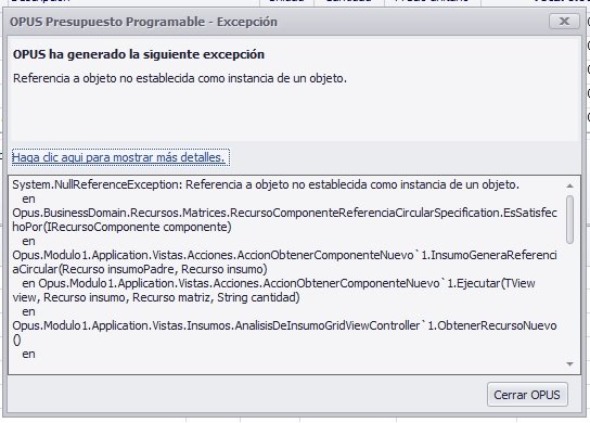

AL TRATAR DE DAR DE ALTA EN UN AUXILIAR EN CONCEPTO EN OPUS PLANET ME SALE ESTE ERROR

Pareciera que estas pretendiendo dar de alta un recurso en los auxiliares que está creando una referencia circular. Verifica que esto no esté sucediendo. Por otro lado si usas PLANET cámbiate de inmediato a la 2014 (Es gratuito para usuarios que usan PLANET) ya que este tipo de referencias circulares en la 2014 te manda un aviso de donde se está generando el problema. Saludos
