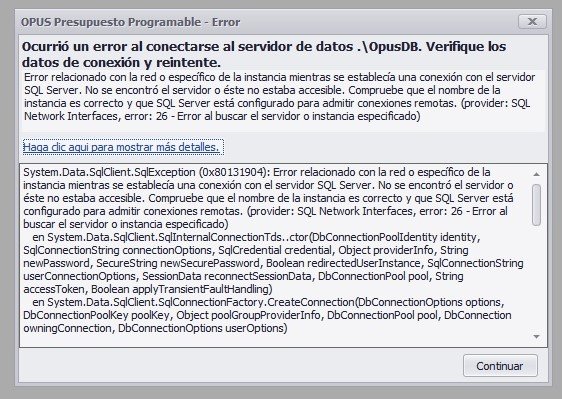

Hola como puedo corregir este error que me sale al iniciar Opus 2016 rev 4.0.5517

Hola Alfonso. Es probable que la instancia OPUSDB se haya desconectado.
Sigue estos pasos
1. Panel de control
2. En el buscador del panel de control escribe (herramientas)
3. Selecciona ahora la que dice herramientas administrativas
4. Una vez que has entrado ahí busca “servicios” y da clic en servicios
5. Entrando a servicios ordena la columna de servicios por nombre
6. Ordenado por nombre identifica SQL SERVER OPUSDB.
7. Si está apagado o simplemente está en blanco, entonces con botón derecho da clic en reiniciar y esta acción encenderá el servicio de la instancia OPUSDB.
8. Dinos como te fue.

Mil gracias todo funciono a la perfección con la solución que me enviaste.
