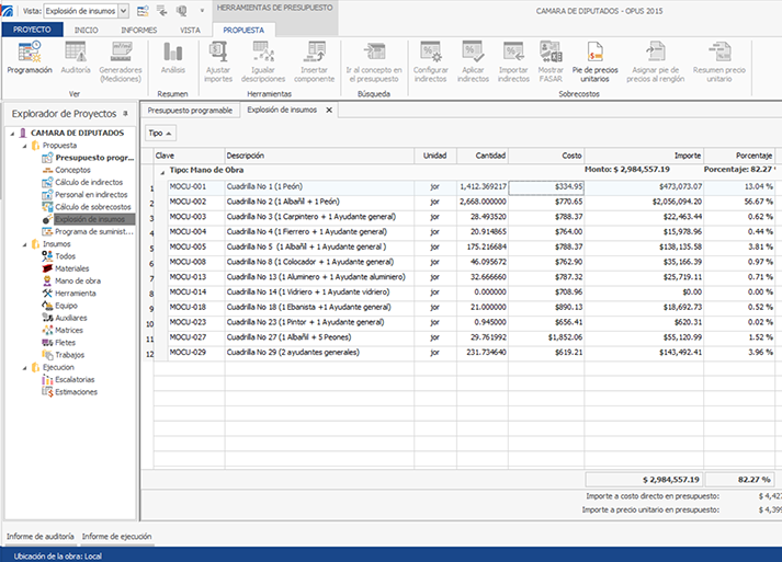

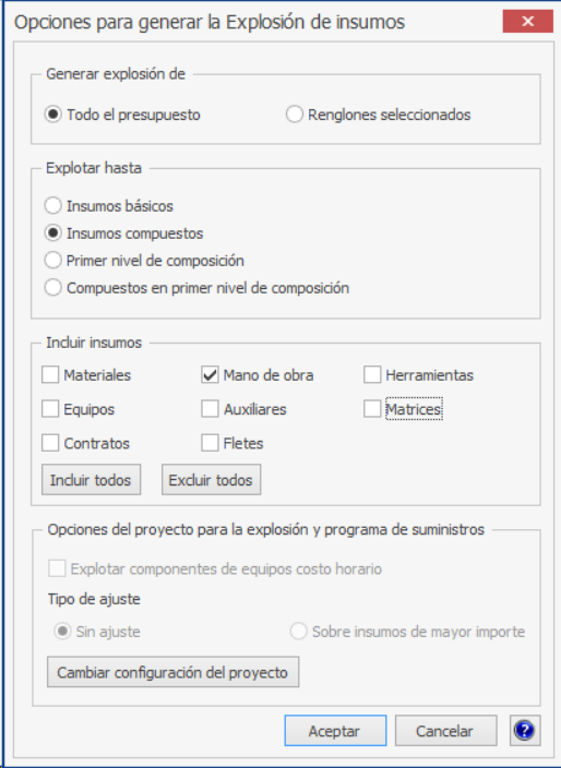

Recien leí en los foros de Neodata a un cliente preguntando <strong>cómo obtener la explosión de insumos de los básicos de mano de obra</strong> ya que lo tradicional es que te soliciten la explosión de insumos de mano de obra por categoría mas no por cuadrillas de trabajo. Por supuesto no hubo una respuesta favorable ya que <strong>Neodata 2012</strong> solo lo hace a nivel de categorías.
Lo que me llamo la atención es que uno de los que considero experto en NEODATA mi admirado Castulo Pereyra comentó que ese reporte no tenía sentido. Pues eso me sorprendio ya que OPUS no solo obtiene la explosión de insumos como lo deseaba el usuario en cuestión, sino lo hace con cualquier tipo de compuesto, y por supuesto que tiene sentido ya que dicho reporte puede servir para distintos fines. A mi por ejemplo me sirve para conocer que cantidad de jornales por cuadrillas de trabajo voy a requerir para el proyecto y en base al proyector determinar mis cuadrillas totales o si se tratara de un concepto de maquinaria, saber entonces por dicho concepto cuantos equipos puedo utilizar en la obra en un periodo determinado.
La buena noticia es que OPUS PLANET lo hace tan fácil ya sea de la manera convencional o bien haciéndolo seleccionando cualquier partida o agrupador del concepto.
Luego entonces aquí dejo las imagenes que explica como se obtiene el reporte en cuestión.
