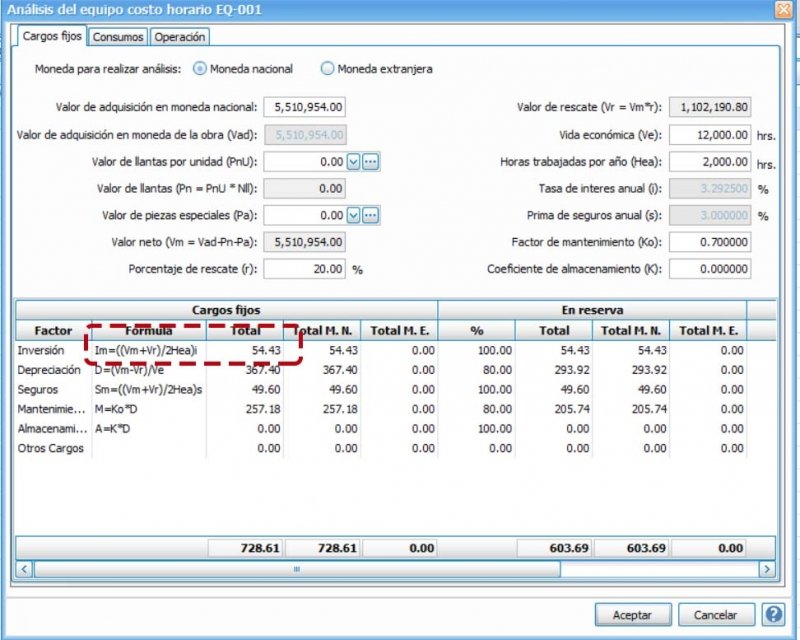

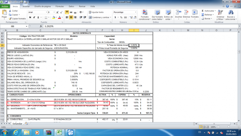

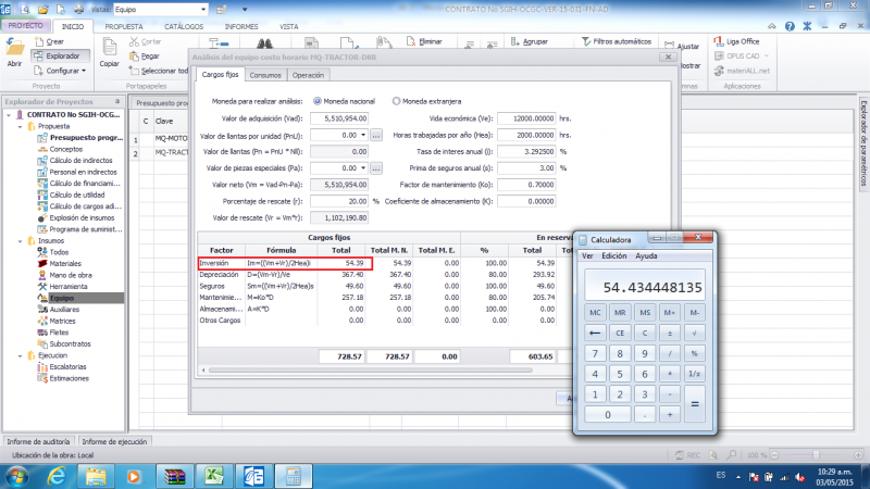

DE IGUAL FORMA LE COMENTO QUE AL ENCONTRARME REALIZANDO LOS COSTOS HORARIOS ME TOPE CON UNA PEQUEÑA DIFERENCIA EN
LA INVERSION DE 4 CENTAVOS. AGRADECERIA DE ANTEMANO SU AYUDA.

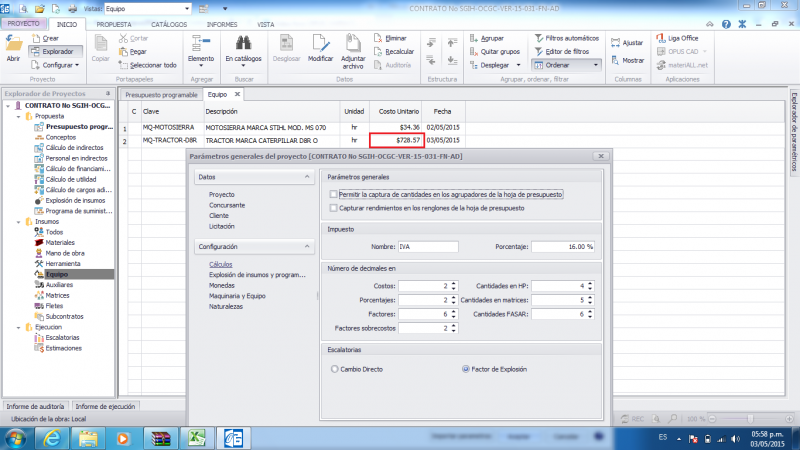

Verifica en la Cinta Inicio + Configurar + Configurar Proyecto que en la opción de parámetros generales (cálculo) los factores estén a 6 dígitos. Corrí la prueba en OPUS 2015 y me ajustó exactamente como lo requieres.

10 años 10 meses antes #1078 por Rogelio
BUENAS TARDES MAESTRO, SEGUI SUS INDICACIONES Y RECALCULE PERO AUN NO ME CAMBIA.
