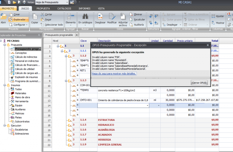

no puedo agregar conceptos del catalogo de ECOSTOS, ya que al querer al crear un nuevo elemento y querer agregar el concepto desde el ecostos me manda el siguiente error...
ayuda no se que hacer, ya instale opus, lo desintale, instale el SQL server 2008 sr y nada! :(

Hola. Rircardo, el detalle que observo no es por motivos de instalación de OPUS. Si la versión de OPUS que utilizas es la 2014 entonces te sugiero lo siguiente:
  1. Crea una obra nueva y cierrala
  2. Abre ECOSTOS como obra
  3. Ahora ve al menú inicio mas la Configuración de Proyectos
  4. Enseguida da clic en el botón importar parámetros y deja marcada todas las opciones, ahora selecciona la obra que acabas de crear y con ello dejamos resuelta la primera parte.
  5. A continuación y teniendo abierta ECOSTOS como obra ve al catálogo de mano de obra y selecciona todas las categorías de mano de obra
  6. Ahora ve al menú catálogos y en el grupo Factor de Salario Real, da clic en mostrar configuración
  7. Abierta la ventana Configuración de FSR, en la opción Formato para cálculo: Hay un botón del lado derecho hay un recuadro de 3 puntos, elije el siguiente recuadro que te permitirá restablecer el FSR, da clic ahí
  8. Esto hará que el sistema te pregunte si deseas guardar una copia del FSR, dile que no y ya estaría el segundo paso
  9. Por ultimo ve en el Menú Inicio y tienes una opción que dice Configurar Sobrecostos, restablece todas las hojas de calculo siguiendo el mismo procedimiento del FSR
  10. Ahora recalcula tu obra, en la 2014 se tardará como 5 minutos recalcular los 90 mil registros que tiene ECOSTOS
  11. Hecho esto cierra tu obra y ya no te mandará esos errores al momento de transferir recursos.

MUCHAS GRACIAS AMIGO EVERARDO ME HAS SALVADO LA VIDA HICE TODO AL PIE DE LA LETRA Y FUNCIONO CORRECTAMENTE! ESTAMOS EN CONTACTO CUALQUIER DUDA QUE TENGA LA CONSULTARE CONTIGO! UN SALUDO
