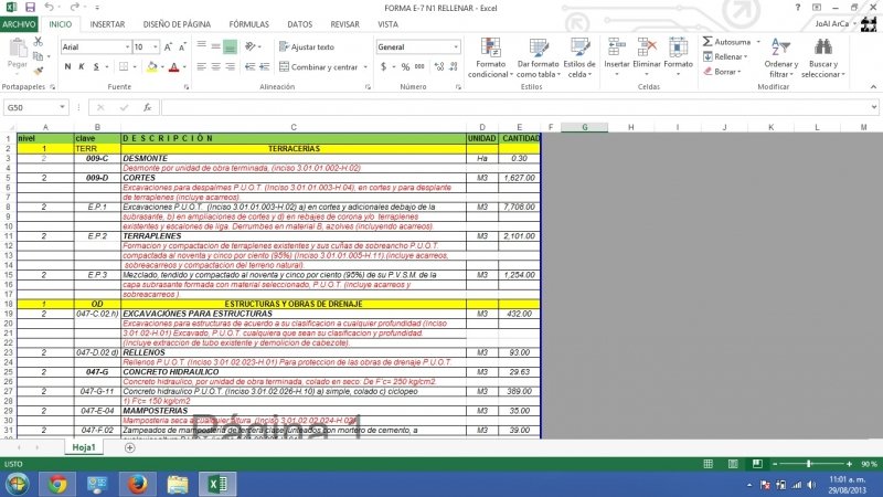

veo que todo el concepto debe de estar dentro de la misma celda, ¿es siempre así?
Por mucho las dependencias no entregan así el archivo, anexo uno "maquilado" y aun así no importa todo, si realmente opus importa de una manera tan sencilla cualquier archivo de Excel debería de hacerse un ejemplo con un presupuesto X, como en mi caso de la sct.
en este caso no importa los renglones con letras rojas

Hola: Calma, adjuntame el excel de este catálogo y ahora hago la prueba en OPUS. No debe de tener ese problema aún cuando el catálogo tenga esas características. Saludos

Hola José: Ya corri el proceso desde la nueva revisión de OPUS 2014 (26 de agosto del 2014) y en efecto, las descripciones que vienen como celdas individuales OPUS las considera como basura y las desecha. Ya platique esto de manera inmediata con Desarrollo e incluso les pasé tu EXCEL para que empiecen a trabajar en ello y se de una solución inmediata a tu requerimiento. Afortunadamente para ti, no son muchos conceptos y una vez importado el EXCEL puedes simplemente copiar y pegar la descripción manualmente o bien que desde excel concatenes celdas individuales.
Así que la noticia no fue tan mala. Saludos cordiales
