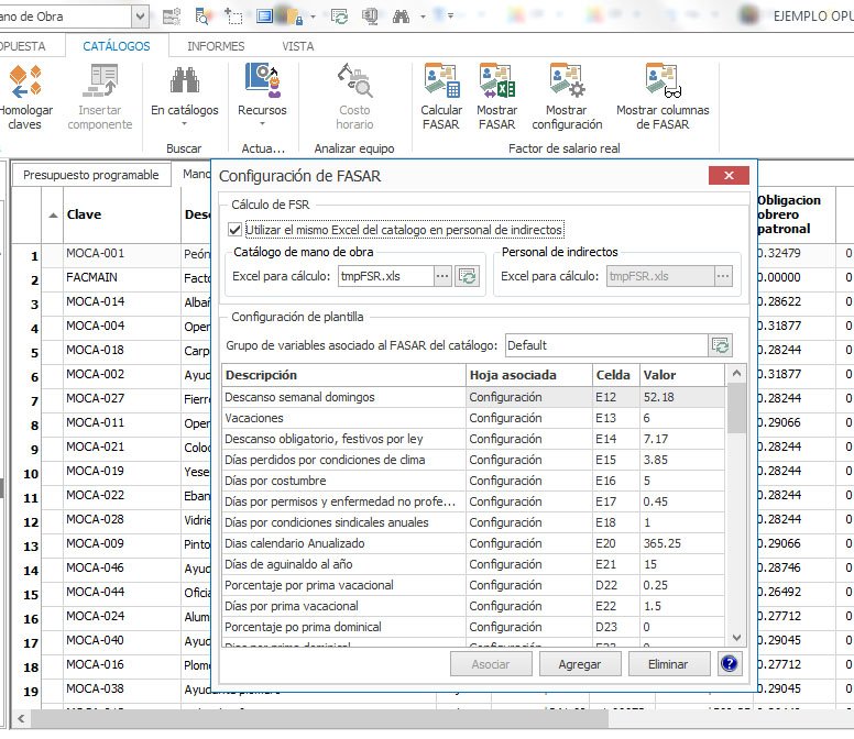

Hola: Bueno ese problema que tienes solo sucederá para obras que ya tuvieras realizadas antes de la revisión del 2 de septiembre del 2013. Ya que la hoja de cálculo tuvo cambios, así que reestablecelas para que no tengas problemas al momento de realizar el recálculo de tu obra.
El restablecimiento de la hoja del FSR cambió de lugar, ya no existe en la configuración del proyecto. te dejo una imagen para que veas su nueva ubicación.
Cualquier detalle estoy a tus ordenes.

Arq. buenas tardes gracias por la respuesta, si ya encontre los iconos y le di reestablecer y me pone el tmpfsr.xls, sin al hacer la restauracion indica que es una plantilla diferente pero si la acepat y no hay problema pero al revisar los datos del tmpfsr hay algunos que no son acordes a lo solicitadio por la empresa dichos datos los guarde con un nuevo nombre y nuevamente cambio el rfc ahora pongo el que ya tiene una plantilal establecida pero con los valores modificados sin embargo me marca un error.
Al abrir nuevamente el presupuesto y la la configuracion del fsr mis datso si quedaron guardados sin embargo el importe de la obra sigue siendo el mismo supon que tendrai que modificarse.
No se si el proceso que realice esta bien o me falta algo para que el importe de la obra se vea afectado, agradezco de antemano su poyo y atencion muchas gracias.
