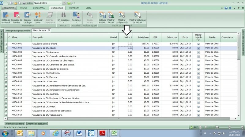

Saludos a toda la comunidad de Franquicia Ingenieria de Costos, reorganizando mi base de datos, referente a la mano de obra, me encontré que para mayor percepción de la información, deseo agregar una columna en la cual refleje el salario semanal (esto es multiplicar el salario base x 7 días), intente agregar una columna INDICE 1, pero no funciono el agregar la formula, aguien conoce dicho procedimiento para efectuar dicha actividad.
Favor de compartirla, gracias.

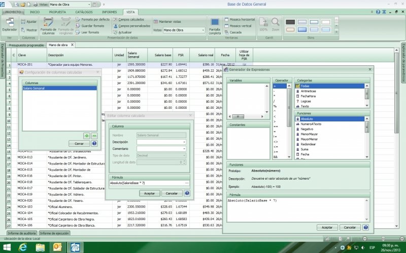

Para esta opción que necesitas no es la columna Indice la que debes de aplicar. Para ello auxiliate en crear un campo calculado que se llame "Salario Semanal"
que sea por ejemplo del tipo Decimal y buscas el campo Salario base, das doble clic para que se ubique en la formula y a ese expresión lo multiplicas por 6 ó por 7 según sea tu caso. Das aceptar y posteriormente estando sobre la vista de mano de obra buscas "Mostrar Campos" y arrastras el campo calculado denominado "Salario Semal" recalculas y listo.

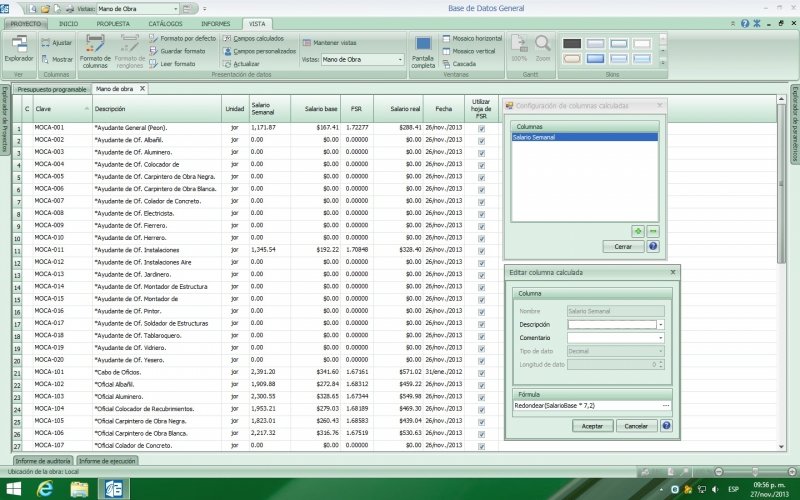

Saludos Arq. Everardo, muchas gracias por darme el tips, lo intente y si funciono, solo falta darle el detalle como es colocar el signo de pesos "$" y que los decimales sean 2 dígitos, anexo una imagen de como quedo, puede ser que la formula no sea como debería ser, que tal vez existe una mejor forma de formularla, si tienes alguna chance (tiempo) dame tus observaciones para mejorar la formulación.
Gracias
12 años 3 meses antes #532 por Arq. Everardo López P.
Clic sobre las funciones aritmeticas para realizar el redondeo que comentas. Igual como si usaras Excel. En lugar de absoluto toma redondear "Redondear (SalarioBase * 7,2) o el número de digitos que desees.
