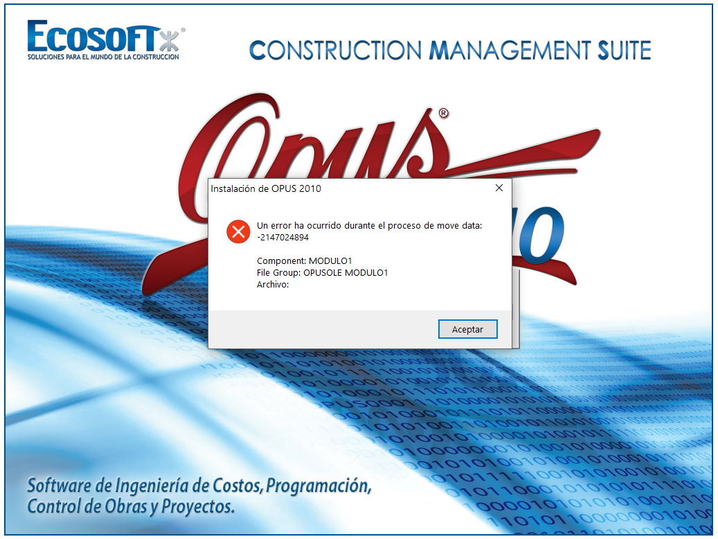

7 años 4 meses antes #1418 por Alfonso Chavez Franco
Hola estoy reinstalando mi opus 2010, por formateo de mi compu, pero me saca este error, alguien me puede apoyar, gracias....
7 años 4 meses antes #1419 por Arq. Everardo López P.
Respuesta de Arq. Everardo López P. sobre el tema Error instalacion
Si es Windows 10, ese es el problema.
7 años 4 meses antes #1421 por Alfonso Chavez Franco
Respuesta de Alfonso Chavez Franco sobre el tema Error instalacion
Si tengo windows 10, eso quiere decir que ya no se puede reinstalar? Porque antes también lo ejecutaba sin ningun problema
7 años 4 meses antes #1422 por Alfonso Chavez Franco
Ya lo pude instalar y trabaja perfectamente, no era ningún error de Windows, en el antivirus Windows defender en la sección de "Protección frente a ransomware" estaba activada la función de "Acceso controlado a carpetas", únicamente se desactiva y listo!!! Se puede instalar sin ningún problema..... Mil gracias por su apoyo

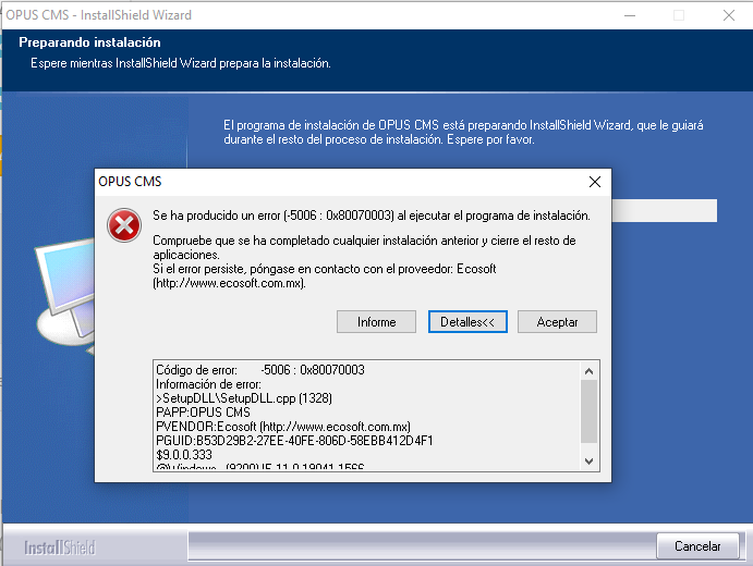

3 años 2 meses antes #1575 por Daniel Gonzalez Guerra
Respuesta de Daniel Gonzalez Guerra sobre el tema Error instalacion
Que tal. Recientemente cambié de computadora y estoy intentando instalar Opus 2010 y me sale este error. Alguien sabe a que se debe o como solucionarlo? La computadora tiene Windows 10.
Gracias.
