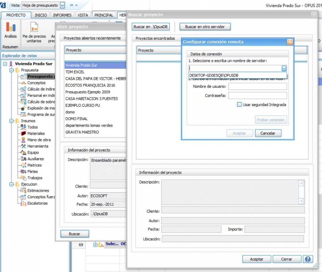

buenos dias, como acceso a catalogos en la red?, cuando le pongo buscar obras no acciona la busqueda de obras en red

9 años 4 meses antes #1324 por Arq. Everardo López P.
En qué versión de OPUS?
9 años 3 meses antes #1327 por EDMUNDO BAILLET G
Respuesta de EDMUNDO BAILLET G sobre el tema acceso a catálogos de OPUS
en opus 2014

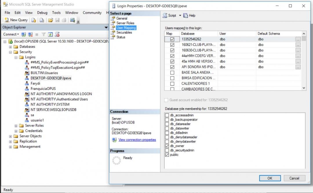

Desde SQL server management studio 2008 R2 se crean los usuarios y se les dan los privilegios sobre las obras o proyectos. Esto por lo general se realiza desde el servidor o bien desde un equipo (Pc de escritorio o Lap) que funja como tal.
Luego cada usuario de OPUS accederá al sistema y en abrir mas buscar se identificarán las obras que se les haya permitido.
