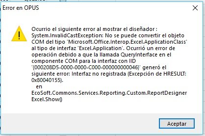

Hola, trabajo con el Opus 2017 y estaba trabajando satisfactoriamente, pero me ha surgido un error al querer entrar al editor del FASAR y desde entonces no puedo utilizar esta herramienta, mas adelante vi en el foro que otro usuario tenia un error similar pero con el editor de reportes, lo verifique y también tengo ese problema.
Cuento con Office empresarial 2016, Windows 10, 64 bits.
Espero me puedan ayudar con mi problema, Gracias....

OPUS 17 Es compatible con Office 2016, Solo verifica que la fecha de revisión de OPUS 17 sea la última a la fecha que es 5 de noviembre 2017. Ya que revisiones atrás OPUS 17 no era compatible.
Te dejo la URL de actualización aquí
www.opus-planet.mx/descarga-modulo-uno.html
