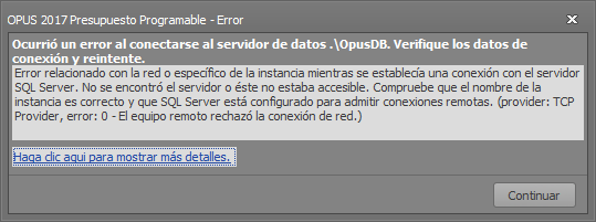

Hola!!! si te ha pasado que por alguna actualización de Windows se detiene el servidor de opus 2017 :blink: y te aparece este mensaje:
la solución común B) es: abrir la ventana "ejecutar" mediante las teclas windows+R escribir e iniciar el comando "SERVICES.MSC" (esto nos abre los servicios de windows) e ir a buscar el servicio "SQL Server (OpusDB)" darle botón derecho y seleccionar "iniciar" y cerrar los servicios de windows.
¡perooooo!:cheer: para ahorrarnos toda esta tarea repetitiva he creado un archivo llamado "RunOPUSDB.bat" el cual hay que ejecutar como administrador (con botón derecho) y listo inicia automáticamente el servicio SQL Server (OpusDB), lo adjunto enseguida (comprimido en rar, hay que descomprimirlo), si tienen algún tipo de desconfianza antes de ejecutarlo pueden abrirlo con cualquier editor de texto y ver su contenido, espero les sirva de ayuda :)

En efecto. Para versiones OPUS 2014, OPUS 2015, OPUS 16 y OPUS 17 esa son precisamente los pasos a seguir. Actualmente en versión 18 ya no es necesario, porque eliminamos la instancia OPUS DB o LocalDB.
