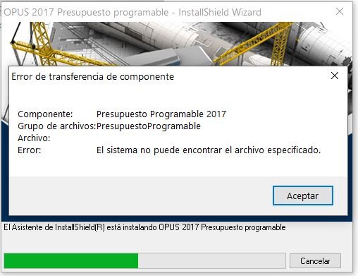

Error instalación Opus 2017
7 años 4 meses antes #1420 por Alfonso Chavez Franco
Estoy haciendo una instalación completa del opus 2017 debido a que formatee mi compu, me sale el siguiente error y se corta la instalación, alguna idea para su solución, gracias...
7 años 4 meses antes #1423 por Alfonso Chavez Franco
Ya lo pude instalar y trabaja perfectamente, el problema radicaba en el antivirus Windows defender, en la sección de "Protección frente a ransomware" estaba activada la función de "Acceso controlado a carpetas", únicamente se desactiva y listo!!! Se puede instalar sin ningún problema..... Mil gracias por su apoyo
7 años 4 meses antes #1424 por Arq. Everardo López P.
Si así es. Suele suceder que cuando el antivirus está activo, limite la instalación de OPUS. En lo sucesivo haz que tu antivirus le de permisos a OPUS de poder hacer consultas a Excel, para que no tengas mas problemas después de su instalación.
