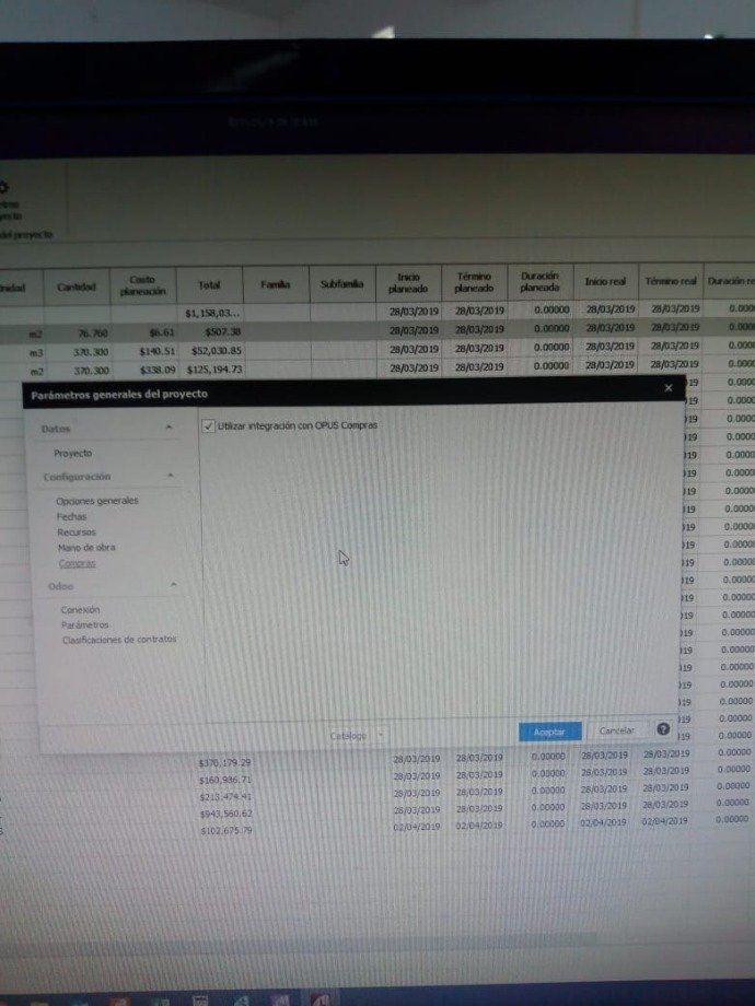

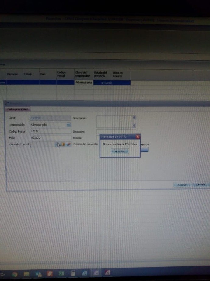

En el Módulo 2 se activó la casilla "Utilizar Integración con Opus Compras", en eñl Módulo 3 se dió de alta una empresa, pero al intentar leer el proyecto del Módulo 2 sale el mensaje: "No se encontraron proyectos". Por cierto, no existen manuales de Opus 18, los descargables no tienen las nuevas opciones (la integración a compras es precisamente una de ellas).

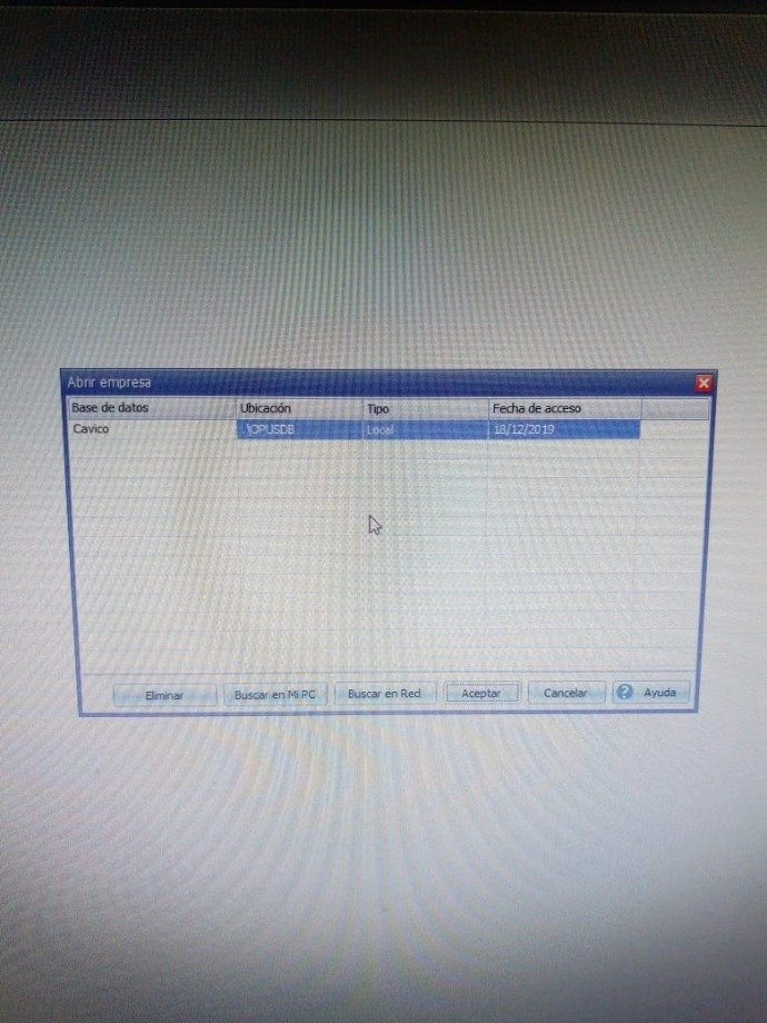

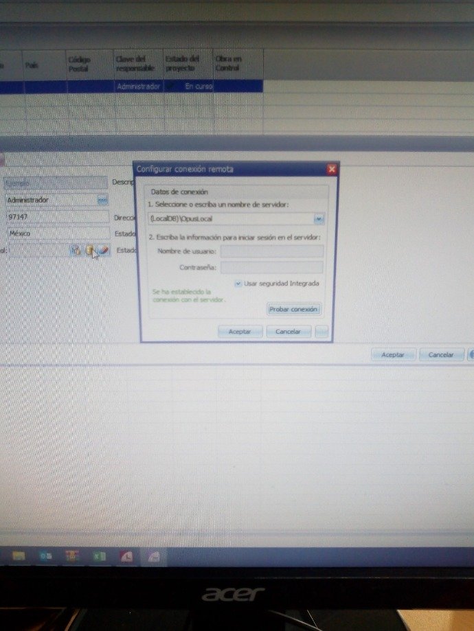

Hola. Gracias por tu consulta. Aquí hay algunas cosas que preguntarte. El proyecto que deseas leer de Control se encuentra en el mismo equipo, o desde un servidor?
Si es en el mismo equipo, debes seleccionar Busqueda en Red, para luego indicar esta ruta (localdb)\opuslocal, acto seguido, marca la casilla, usar seguridad integrada y das aceptar. Con el ello el Sistema de administración de compras enlistará los proyectos que estén en forma local.
Si es en un servidor debes de poner la ruta y la instancia OPUSDB definida en el servidor.

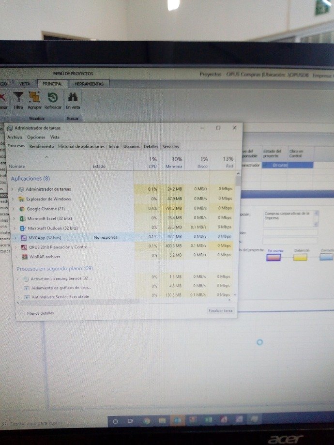

El proyecto se encuentra en el mismo equipo. He hecho lo que me indica, pero el sistema se queda atorado en la búsqueda de los directorios.
6 años 2 meses antes - 6 años 2 meses antes #1476 por Augusto Vivas Burgos

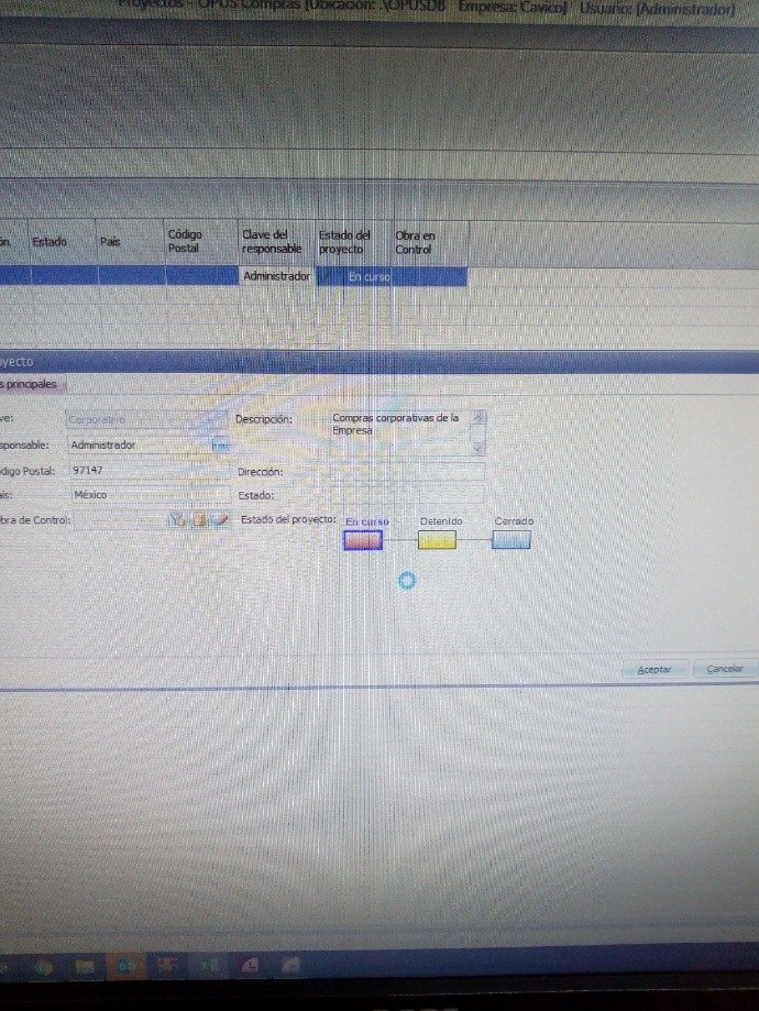

Actualización:
Al final lo abrió, pero se tardo demasiado (de seis a ocho minutos aproximadamente) ¿Es eso normal?
