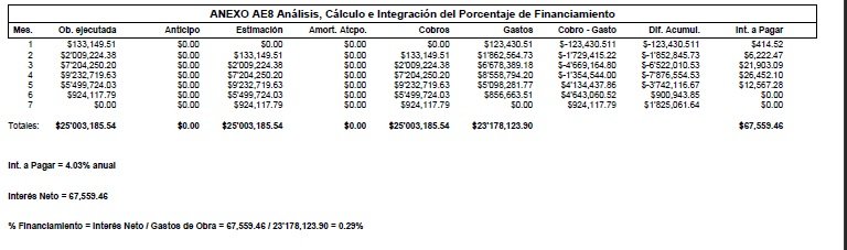

Hola como puedo obtener de manera automática el formato que se muestra en la imagen que se adjunta, he visto que en Opus 2010 lo realiza pero en Opus 2020 no encuentro la manera de realizarlo alguien que me pueda orienta, saludos y gracias.

El el explorador de vistas tienes la opción de sobrecostos. Ahí entras a la hoja de sobrecostos previo a los parámetros como tasa de interés, periodo de pago para el cobro de estimaciones más anticipos y listo. Se genera el reporte en formato horizontal y vertical

Entiendo pero mi duda era que si se puede hacer un formato idéntico en Opus 2020 como el de la imagen, en opus 2010 si se puede realizar pensé que en opus 2020 se podría hacer uno igual. O es que la imagen no se logra a ver.

Abre la hoja de sobrecostos en OPUS y abrelo en Excel. Insertas una nueva pestaña y lo diseñas basandote en datos de la pestaña de financiamiento horizontal.
