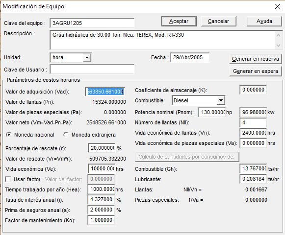

Al cambiar las condiciones de la obra en curso, resulta que los turnos de trabajo variaron de 8 hrs a 12 hrs por día, en ese sentido he modificado los FSR que intervienen en la operación de los equipos, adjunto envío el siguiente ejemplo...
.- Vida Economica 10,000 hrs
.- Tiempo Trabajado por año 1,000 hrs
.- Cieficiente de Mantenimiento 1
Al cambiar de turnos de 8 @ 12 hrs mi Tiempo trabajado por año cambia de 1,000 hrs a 1,500
En esa misma proporcion debo disminuir la vida economica y aumentar el factor de mantenimiento?
Quedo al pendiente de sus comentarios... saludos...

De ninguna manera.
La vida económica se establece por manual (fabricante) o bien se puede establecer como un promedio de las horas trabajadas al año x su vida util en años.
Las horas trabajadas x año se puede medir por multiplicar 200 hr al mes x 12 meses. En mi opinión las horas trabajadas de 8 o 12 hs son condiciones particulares del proyecto que en estricta teoría incidiría en los rendimientos, ya que las consideraciones que se realizan para el costo horario se describen condiciones generales en relación al equipo.
