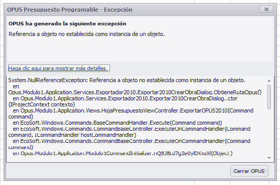

Buenos días Mario/Director: les comento lo siguiente acabo de adquirir opus 2015 (modulo 1) tengo una obra en opus 2015 y quice exportarla a opus 2010 y al ejecutar el comando de exportación me muestra la siguiente expresión.
Pregunta Director es error de OPUS 2015 o cual es la secuela para la exportación a opus 2010.

Para exportar a OPUS 2010 necesitas tenerlo instalado también, de lo contrario mandará error.
