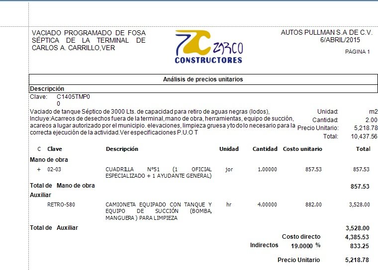

HOLA QUISIERA SABER DONDE JUSTIFICO MI TEXTO O DONDE LO COLOCO EN PARRAFO DEL CONCEPTO EN LOS ANÁLISIS DE PRECIOS UNITARIOS PORQUE A LA HORA DE DARLE VISTA PRELIMINAR SALE SIN JUSTIFICACIÓN Y EN OCASIONES SI EL TEXTO ES LARGO SE SOBRE PONE CON LA INFORMACIÓN INFERIOR DERECHA ES DECIR CON (UNIDAD , CANTIDAD , PRECIO UNITARIO ETC) OJALA ME HAYA DADO A ENTENDER SALUDOS Y GRACIAS A Y OTRA COSA NO ME SALE EL ENCABEZADO DE ANÁLISIS DE PRECIOS UNITARIOS TENGO EL OPUS 2015 :D

Entiendo lo que comentas. Esa opción que dices en efecto se carece en la vista preliminar de impresión de los análisis de precios unitarios por lo que te recomiendo que uses la vista previa del reporteador del OPUS 2015. Selecciona la carpeta Estandar y observa como ahí las descripciones aparecerán como lo estás requiriendo.
