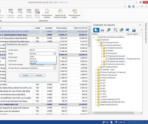

Me podrás ayudar, como presento un Programa de obra semanal desde el Reporteador???

Cuando seleccionas el reporte de programa de obra usando el reporteador de EXCEL, al dar clic en vista previa o envío directo a Excel, te aparecerá un cuadro de diálogo, ahí cambia el periodo según la imagen que te adjunto y listo. Cualquier detalle quedo a tus ordenes.
