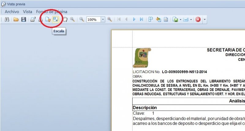

ACTUALICE LA VERSION DE OPUS 2015 DEL 9 DE ABRIL, EN LA QUE DESACTIVARON EN EL MENU DE HERRAMIENTAS LOS ICONOS DE CONFIGURACION DE HOJAS Y EL MAS IMPORTANTE: LA ESCALA DEL DOCUMENTO, ESTO ES CON LA FINALIDAD DE AJUSTAR AL TAMAÑO CARTA LOS REPORTES DE PRECIOS UNITARIOS, COSTOS HORARIOS, AUXILIARES, BASICOS, ETC.
EN LA PRIMERA VERSION DE OPUS 2015 Y LA DE FEBRERO SI TENIAMOS ESOS ICONOS DEL MENU DE LA IMPRESION PREVIA...

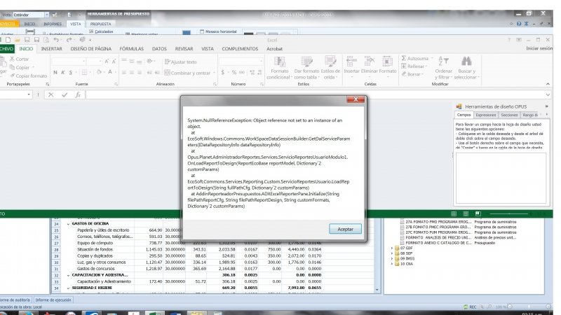

INSTALE LA VERSION DE MARZO Y NO LOGRE ACCESAR AL EDITOR DE REPORTES EN EXCEL, DE LA MISMA MANERA CAMBIARON EL MENU DE LA IMPRESION PREVIA...
REGRESE A LA ACTUALIZACION DE FEBRERO Y UNA VEZ MAS NO LOGRO ABRIR LOS REPORTES EN EL DISEÑADOR DE EXCEL.
ADJUNTO IMAGEN QUE APARECE AL ABRIR UN REPORTE...
COMO LOGRO ABRIR LOS REPORTES EN EL DISEÑADOR DE EXCEL?
ESPERO QUE EN LA SIGUIENTE ACTUALIZACION DE OPUS 2015 REGRESEN EL MENU COMPLETO DE LA IMPRESION PREVIA, YA QUE ES IMPRESCINDIBLE AJUSTAR LA ESCALA Y LA CONFIGURACION DEL DOCUMENTO GENERADO.

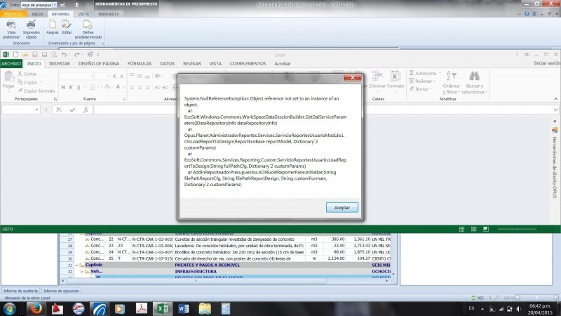

OLVIDE MENCIONAR QUE EN LA VISTA PREVIA COMO BIEN LO COMENTAS SI APARECEN LOS BOTONES DE ESCALA PREVIA Y DE CONFIGURACION EN EL DISEÑADOR DE REPORTES, PERO EN LAS ULTIMAS 3 ACTUALIZACIONES YA NO APARECEN EN LA VISTA PREVIA, PERO DEL PRESUPUESTO PROGRAMABLE, ES DECIR EN LA VISTA PRELIMINAR DEL MENU INFORMES, ANEXO IMAGEN EN CIRCULO, ESTOS ICONOS YA NO APARECEN... SOLO EN LA VERSION PRIMERA Y EN LA ACTUALIZACION DE FEBRERO.
NO OBSTANTE, NO LOGRO ABRIR EL DISEÑADOR DE EXCEL PARA EDITAR LOS REPORTES, QUE DEBO HACER PARA ABRIR EL DISEÑADOR DE REPORTES DEL EXPLORADOR DE REPORTES?

Trata desinstalado el programa (Desde el panel de control->Programas y caracteristicas) y despues de eso reinstala el programa pero asegurate que sea la ultima revision del 9 de Abril.
Informa a través de este medio el resultado.

Estoy en medio de unos concursos... no lo hice con la version de abril, lo hice con la version de febrero...
lo desinstale desde el panel de control, lo reinstale y me quedo igual.. sin abrir el diseñador de reportes... antes de reinstalarlo por ultima vez fui al directorio en donde se instala el opus y borre manualmente los residuos del directorio ecosoft.
Lo reinstale y ya logré abrir el diseñador de reportes. dame una semana, termino mis concursos y hare lo mismo con la version de abril como dices, espero que en la vista previa de los informes si esten los iconos de configuracion y escala, te mantendre informado.
