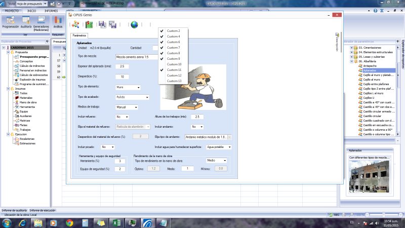

Al realizar los paramétricos, los adecuo con los datos de mi proyecto, sin embargo no me aparece la opción de abrir el archivo en excel y la opción de actualizar los datos para generar la nueva matriz.

Hola Lidia: Este detalle se presenta porque la instancia de Excel estaba abierta cuando intentaste utilizar los paramétricos.
Si deseas arreglarlo has lo siguiente:
  1. Cierra de momento el paramétrico que estabas utilizando, ahora con las teclas Control-Alt-Suprim selecciona administrador de tareas
  2. En procesos cierra Excel y si no está en la lista, ubicate en la pestaña procesos, busca las instancias de Excel en servicios y finalizalos con botón derecho del ratón.
  3. Ahora Cierra OPUS, y abre Excel. Es probable que del lado izquiero estén abiertos las hojas de Excel que intenta office reparar; cierralas todas y cierra Excel
  4. Ahora abre OPUS y utiliza los paramétricos. Observa ahora como el icono de Excel se muestra en cada paramétrico
Algunos paramétricos no todos, cuando se abre una plantilla, detrás de ella se abre una ventana de Excel que intenta actualizar la hoja de cálculo, dile que si lo repare y cierra la ventana de Excel para que al momento de generar un paramétrico no se vuelva a colgar Excel.
Es importante que cada que hagas uso de las paramétricas, no tengas ningún libro de Excel abierto.
Por último, las plantillas paramétricas pueden presentar errores si tu Excel a cadacucado.
Cualquier detalle dinos como te fue.
