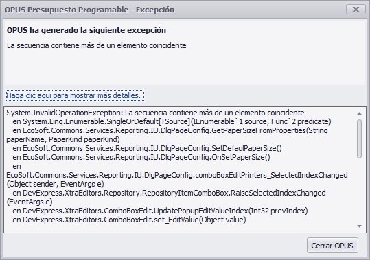

Hola: tengo un formato de encabezado para imprimir los reportes, pero únicamente se aplica para Presupuesto y Presupuesto de M. O. al configurar la pagina para el Análisis de P.U., y Explosión de Insumos provoca un error, estoy haciendo algo mal? :S , anexo imágenes.

10 años 8 meses antes #1122 por Arq. Everardo López P.
Hola Francisco. Te explico. Cada control ( Etiqueta, Imágen, panel etc.) que arrastras en el encabezado y pie de página de tu hoja, en automático OPUS genera un nombre consecutivo por ejemplo Label1, Label2, Label3 etc. Cada uno de estos controles al renombrarlos o escribir sobre dichos controles OPUS no cambia el su nombre, por ello es importante que manualmente cada control le indiquen un nombre con el que lo identifiquen, por ejemplo arrastrar Label1 y en las propiedades del control en la opción Diseño ubicarse en (Nombre) y manualmente indicar Texto1. Si esto se hace para cada control evitará que un control Label1 coincida con un control que esté ocupado en el cuerpo del reporte que en el diseño de encabezado no podemos acceder a él. Prueba entonces cambiando el nombre del control por el que tu decidas evitando que se dupliquen y listo, con ello el problema se arregla.
Dime si esto es cierto y tomate un minuto en informarnos. :)
10 años 8 meses antes #1123 por rbautistaole
Francisco. El problema es con tu impresora, eso sucede si tiene 2 tipos de papel con el mismo nombre. Cambia la impresora por default, si tienes otra, de lo contrario para que le des la vuelta mientras investigamos el problema, puedes descargar una impresora pdf y generar los reportes a pdf e imprimirlos desde el adobe reader.
Por favor infórmanos cual es el nombre de tu impresora.
