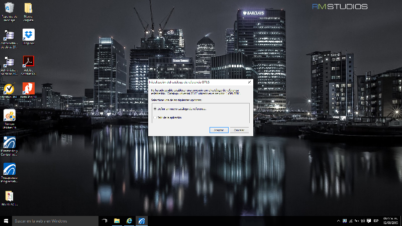

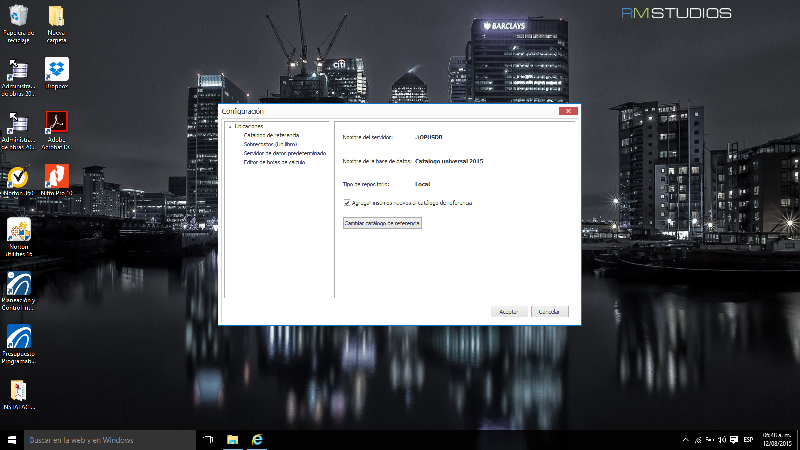

Buenos días. Ing. Everardo no se si me puedes ayudar lo que pasa es que me pase a Windows 10. Y no me deja accesar a opus 2015. Te envió lo que me envía en pantalla, ojala me pudieras ayudar.
10 años 6 meses antes #1128 por Arq. Everardo López P.
Hola vivo: Este incidente sucede cuando se tiene instalado OPUS 2015 en Windows 7 u 8.1 y se actualiza el sistema operativo a Windows 10. El motivo es porque la instancia OPUSDB se ha desconectado.
Ve al panel de control y en el buscador ve a Herramientas Administrativas, en seguida da clic en Servicios y estando ahì busca SQLSeverOPUSDB y con botòn derecho inicia el servicio y eso es todo.
Por favor coméntanos cómo te fue.
10 años 6 meses antes #1129 por vivo
Gracias Ing. Ya inicio sesión se te agradece.
