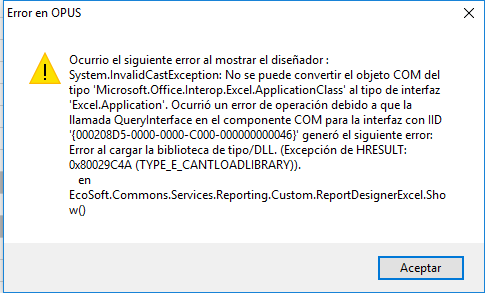

al querer entrar al diseñador de excel ubicado en el explorador de reportes me envia el siguiente error.
ocurrio el siguiente error al mostrar el diseñador:
system.invalidCastexception: no se puede convertir el objeto COM del
tipo 'Microsoft.office.Interop.Excel.ApplicationClasss' al tipo de interfaz
'excel.Application'.Ocurrio un error de operacion debido a que la
llamada QueryInterface en el componente COM para la interfaz con IID
'{000208d5-0000-0000-c000-00000000046}' generao el siguiente error:
0x80029C4A (TYPE_E_CANTLOADLIBRARY)).
EN
EcoSoft.Commons.Services.Reporting.Custom.ReportDesignerexcel.Sho
w()
alguien sabe como solucionarlo?
