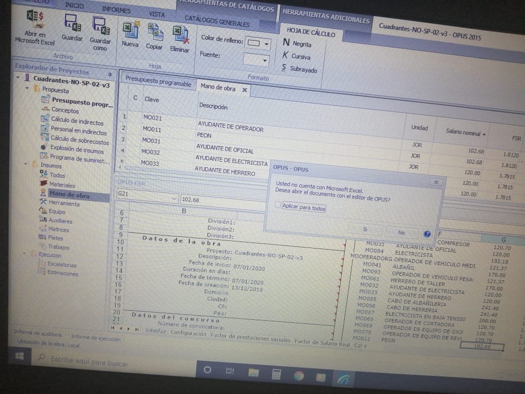

Cuando selecciono "Mano de obra" y luego "Mostrar FASAR" aparece bien hasta ahi no tengo problemas, pero cuando le pongo abrir " en Microsoft Excel" me sale una ventana que dice :
USTED NO CUENTA CON MICROSOFT EXCEL
¿Desea abrir el documento con el editor de Opus?
Sabran como puedo solucionar esto?
6 años 1 mes antes #1479 por Arq. Everardo López P.
El mensaje que te envía es porque NO tienes Excel instalado en tu equipo. Puedes instalar una versión de Office superior a 2013 de preferencia. O bien utilizar el editor de OPUS, esto lo puedes elegir entrando al icono de configuración general, ir a la opción Editor de hojas de calculo y seleccionar Editor de OPUS
6 años 1 mes antes #1480 por Pablo Cesar Vargas Quiroz
Si tengo el OFFICE 2010 instalado en el equipo, de hecho otros reportes le doy la misma opcion y se me los muestra sin ningun problema.
Solo cuando intento abrir este reporte en espesifico me manda ese error
