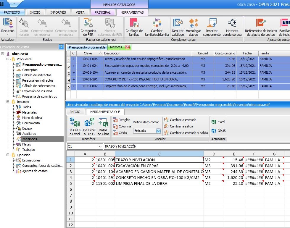

¿Por qué las descripciones de matriz no se pueden cambiar con la liga office?
Uso el mismo método para cambiar claves y descripciones de concepto, pero cuando intento cambiar las Descripciones de matriz no me realiza el cambio en Opus cuando actualizo las salidas... ¿Mue pueden orientar por favor?
Gracias
4 años 2 meses antes - 4 años 2 meses antes #1559 por Arq. Everardo López P.

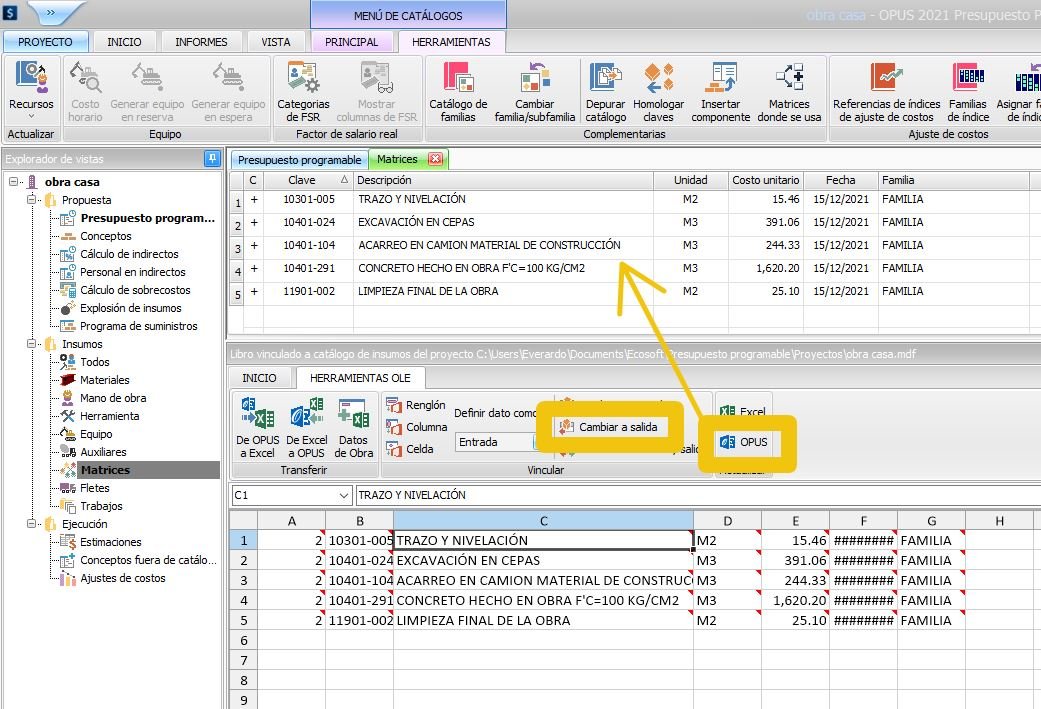

Las descripciones de matrices se hacen desde el catálogo de matrices (NO DESDE LA HOJA DEL PRESUPUESTO) y luego abrir la liga con office para realizar los cambios.
Aqui en esta vista de matrices seleccionas los conceptos y lo envías con las opciones de herramientas ole Renglón. Enseguida hace la sustitución de textos y cambias las descripciones de entrada a salida. Por último le das clic al icono de OPUS.
Una vez que hagas esto entonces utilizas las herramientas de cambias descripciones en la hoja del presupuesto. Aquí te pongo un vídeo para ese fin. Si el post te ha ayudado entonces coméntanos cómo te fue.
