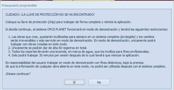

hola buenas tardes mira he esto leyendo varios problemas respecto a opus mira ya instale desista le y no me corre lo que ahorita me aparece es el error de la llave el opus que tengo es el planet es pero me puedan ayudar reciban un cordial saludo. gracias y hasta luego

SI ya llegaste hasta aquí puede que el servicio del sentinel driver está desconectado.
Sigue este link y ahí se encuentra la solución
conectar llave de protección

ok muchas gracias ya quedo saludos y nuevamente gracias
