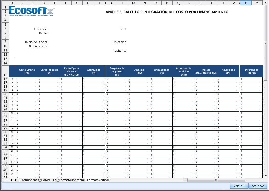

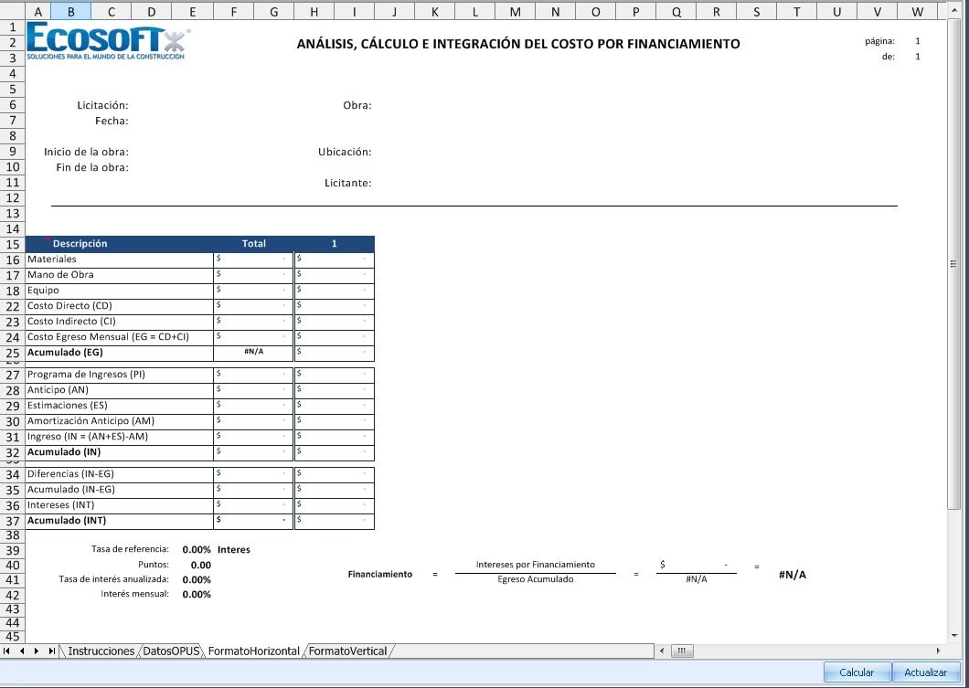

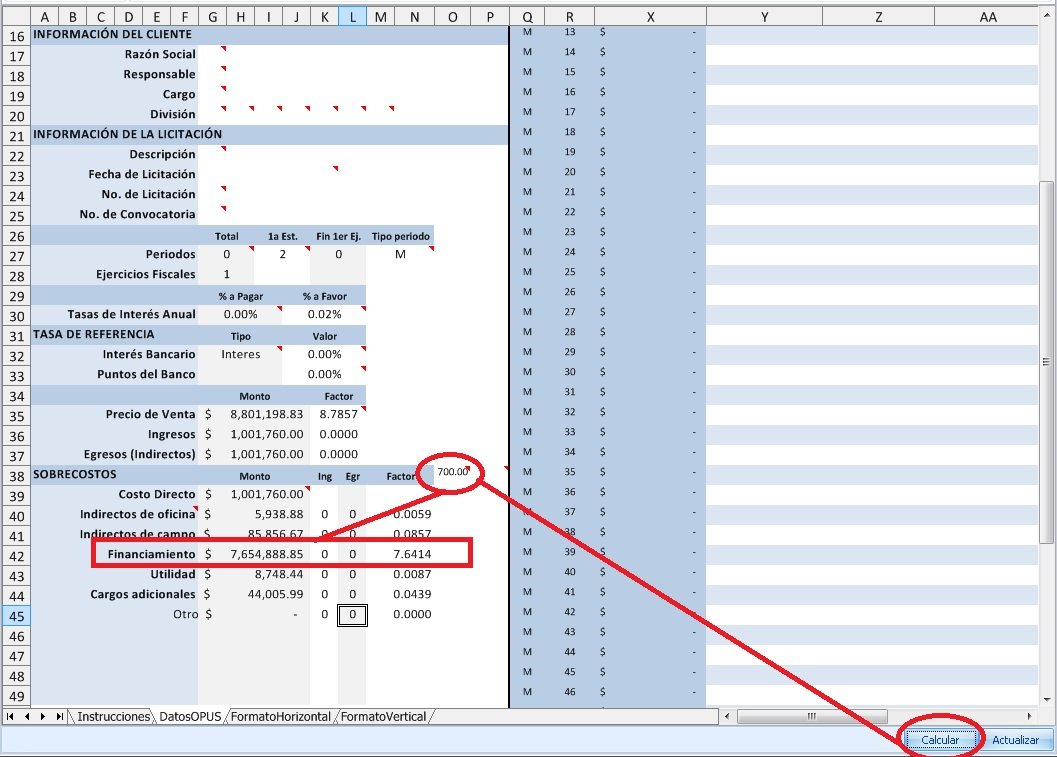

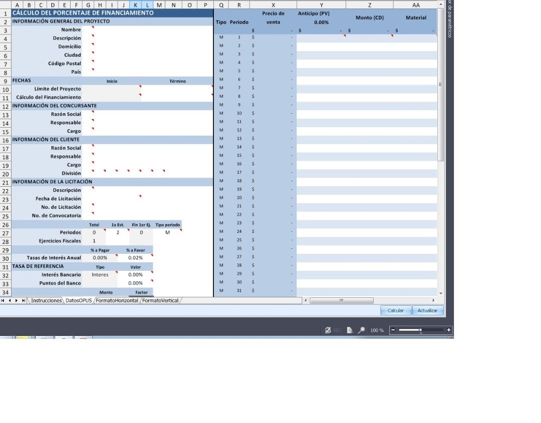

Bueno estoy usando opus planet 2011, y en el financiamiento al darle todos los datos y configuraciones, y hacer el calculo, no me salen los datos de la empresa, ni los de la obra, ni contrato ni nada, en la parte de abajo me salen los datos de porcentajes, costos y demás, con los porcentajes configurados, pero las hojas vertical y horizontal salen vacías. si le doy calcular en el botón de abajo, el porcentaje de financiamiento se dispara a 700%.
ya no se que más moverle.
Datos vacíos....
Aquí es donde le doy calcular y sale el 700%

Hola. Te comento que la versión PLANET o 2014 tenían un detalle en la hoja de financiamiento, cuando en el pie de precios unitarios no se marcaban las opciones de sobrecostos. Yo te recomendaría ampliamente que actualizaras tu licencia con nosotros para que te resulte mas efectivo, productivo y eficaz este entregable, que dicho y sea de paso, son uno de los puntos que mayor mente se observan en un concurso de obra pública.
Desde la versión 2015 hasta 2018, el proceso del cálculo de financiamiento se hace por medio de interacciones que hacen exacto el resultado.
