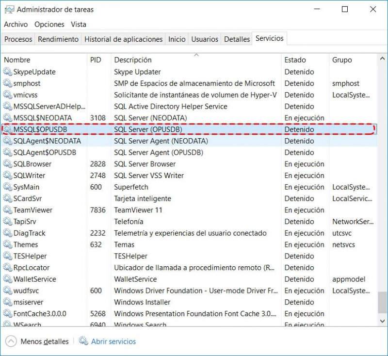

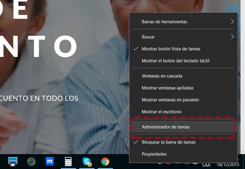

Es probable que la instancia OPUSDB se encuentre apagada. Hay que encenderlos de la siguiente manera:
Botón derecho en la barra de tareas.
Ubicas la pestaña Servicios
Busca la instancia OPUSDB con botón derecho inicialo
