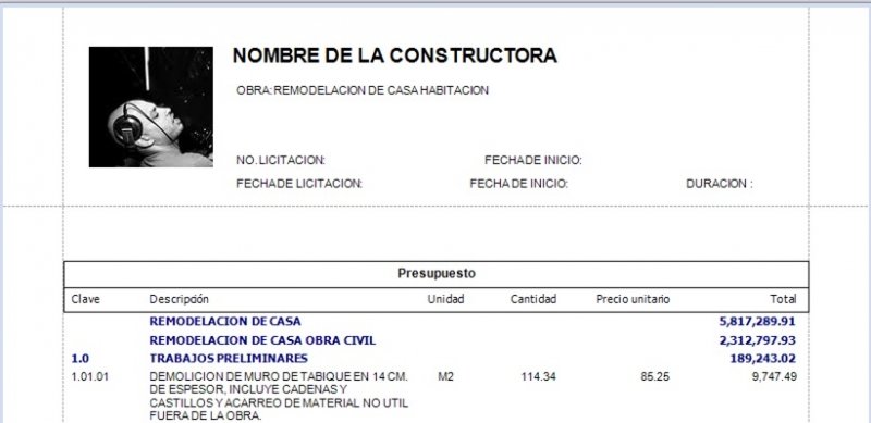

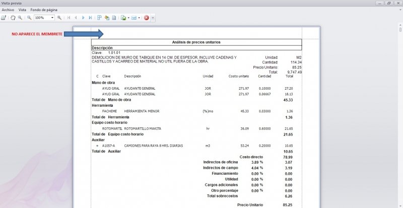

a la hora de impresion previa ( informes/impresion previa/...) si puedo imprimir directamente ( sin reportes) el presupuesto de obra donde sale los membretes correspondientes ( encabezados y pie de pagina).... pero a la hora de imprimir los precios unitarios salen sin encabezado ni pie de pagina..hice los procesos de informes/asignar/... etc.. o informes/editar...etc.... no marca ningun error o algo por el estilo.. sencillamente no imprime los membretes en pu's...
esto no es en el reporte de informes.. solo en la impresion previa de preciosunitarios.

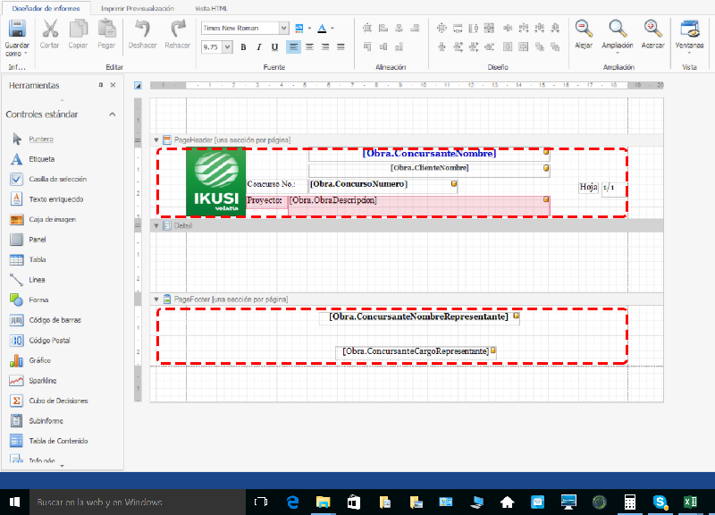

Es muy probable que este problema se deba a que estás diseñando el encabezado y pie de página fuera de los margenes establecidos para el diseño. Todo apunta a que es eso.
Te pongo la imagen para que lo compares con el que estás haciendo.
Comentanos cómo te fué.
