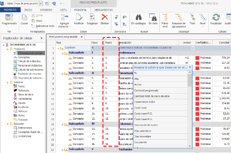

No se quitó por el contrario se mejoró sustancialmente. Es todo un tema, por ello es importante capacitarte para sacarle el máximo provecho a las nuevas versiones de OPUS y no pensar que porque ya se conoce una versión anterior, esta necesariamente funcione igual.
Tienes que mostrar una columna denominada Matriz. Esta la puedes obtener con botón derecho de las columnas de la vista del presupuesto y encontrar el campo matriz. Enseguida arrastrala a un lado de la columna Clave y dicha columna Clave puedes modificar los códigos a tu conveniencia. Una vez terminada el cambio de claves puedes ocultar la columna matriz.
Probablemente de ahí te surjan otras dudas respecto a esto. Por favor ponlas conforme te vayan apareciendo.
