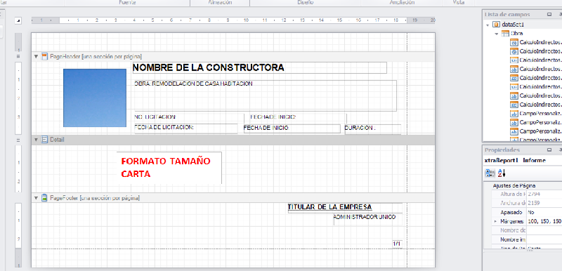

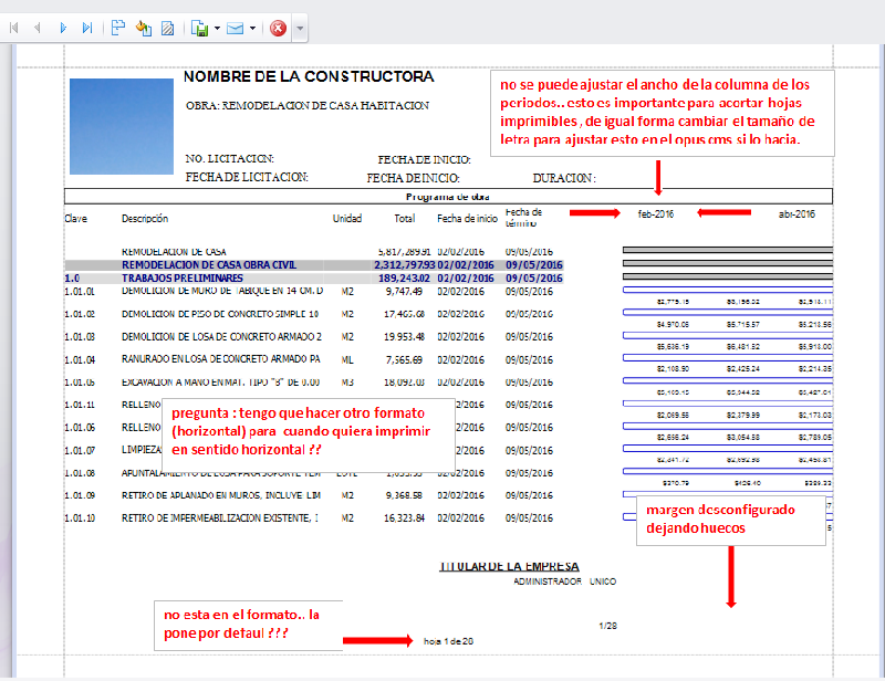

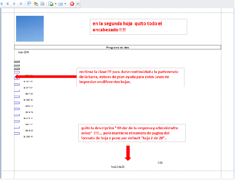

tengo un problema : en el progama de obra al tener varios periodos, obliga al sistema a imprimir en varias hojas, el problema es que no respeta los formatos de encabezados y pie de pagina en las siguientes hojas, solo las paginas nones, las pares las imprime incomletas. de igual forma no se puede acortar las columnas de los periodos esto con el fin de acortar las impresiones, de igual forma no se puede ajustar el tamaño de letra en los importes del progama de obra, esto tambien pasa en el progama de suministros.
les agradeceria que me dieran respuesta rapida si no estoy haciendo un proceso bien.. o si no tiene solucion para mejor ver otra forma de solucionarlo.

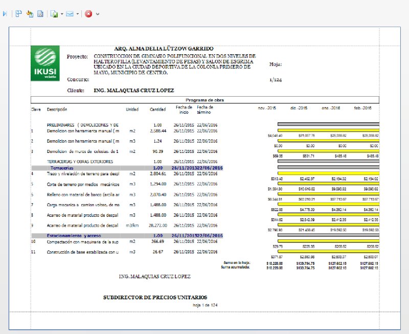

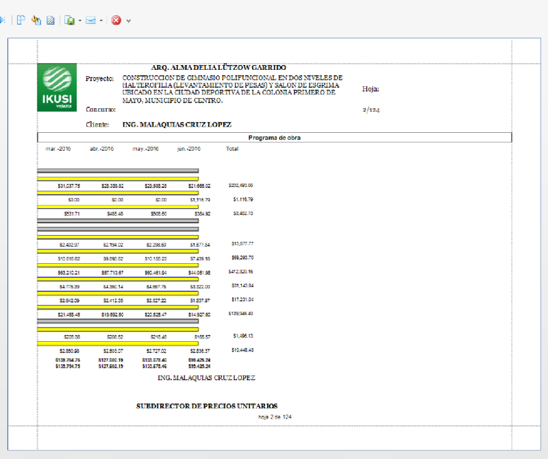

Con respecto a los detalles identificados en la impresión del programa de obra te dejo unas imágenes para que observes como obtenemos los reportes con los encabezados y pies en cada una de las hojas. Por lo que habría que ver mas a fondo la manera en como haz diseñado tus encabezados.

1. Siempre que imprimas en vista previa el programa de obra, cambia la hoja en el sentido horizontal. Clic en vista preliminar mas configurar página.
2.En configurar página cambia el tamaño de papel a hoja A3 en lugar de carta. Esto permitirá mas contenido de datos en cada una de las hojas.
3.Guarda el archivo como formato RTF para que lo personalices directamente desde Word.
