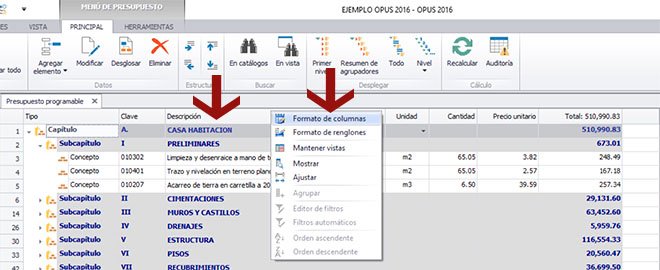

Esther. El procedimiento es muy sencillo. Realiza lo siguiente
Botón derecho sobre la columna descripción de la hoja del presupuesto (Aplica para todas las vistas de OPUS).

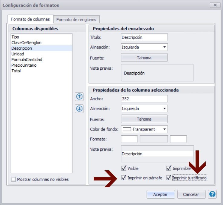

Enseguida marca imprimir en párrafo e imprimir justificado

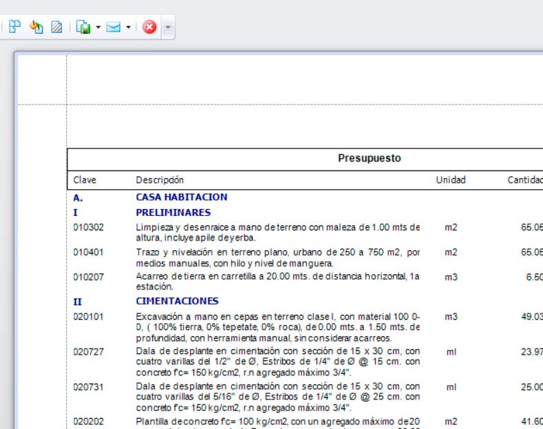

Y al ir a imprimir en vista previa, obtendrás la descripción completa.
