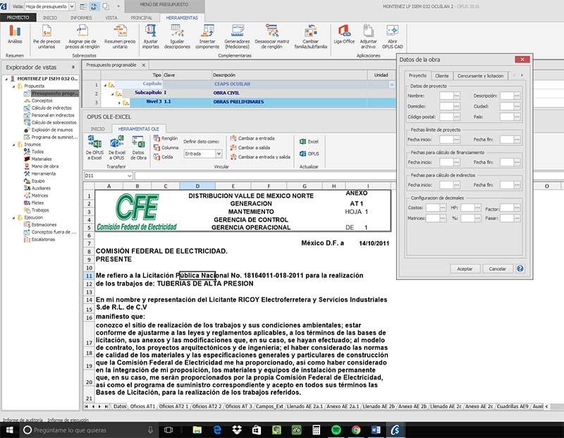

NO ENCUENTRO, COMO EN OPUS 2010, LOS REPORTES TIPO TEXTO PARA LOS ESCRITOS QUE PIDEN EN LAS LICITACIONES COMO DOMICILIO PARA VER Y OIR TODO TIPO DE NOTIFICACIONES, DECLARACION DE NO ENCONTRARSE EN LOS SUPUESTOS DEL ARTICULO 51, ETC LOS QUE EXISTEN SON DEL TIPO EXPLOSION DE INSUMO, PRESUPUESTO, ANALISIS DE PU, ETC. LOS CUALES NO SE PUEDEN MODIFICAR Y ASI LO INDICA EN EL MANUAL, OJALA SE PUDIERA HACER UN VIDEO COMO MODIFICARLOS

Hola Abel: Este tema para la documentación técnica yo lo resuelvo con la liga OFFICE en la vista que mejor convenga (Hoja de presupuesto, Catálogo de mano de obra, materiales, maquinaria y equipo, explosión de insumos)
Guíate en la imagen para que te des una idea.
Paso 1 : Agrega el documento previamente diseñado en Excel.
Paso 2 : Asegúrate que tu documento tenga una pestaña de datos para que vincules los datos de la obra (Menú herramienta mas Datos de la obra)
Paso 3 : Botón Aceptar y listo.
