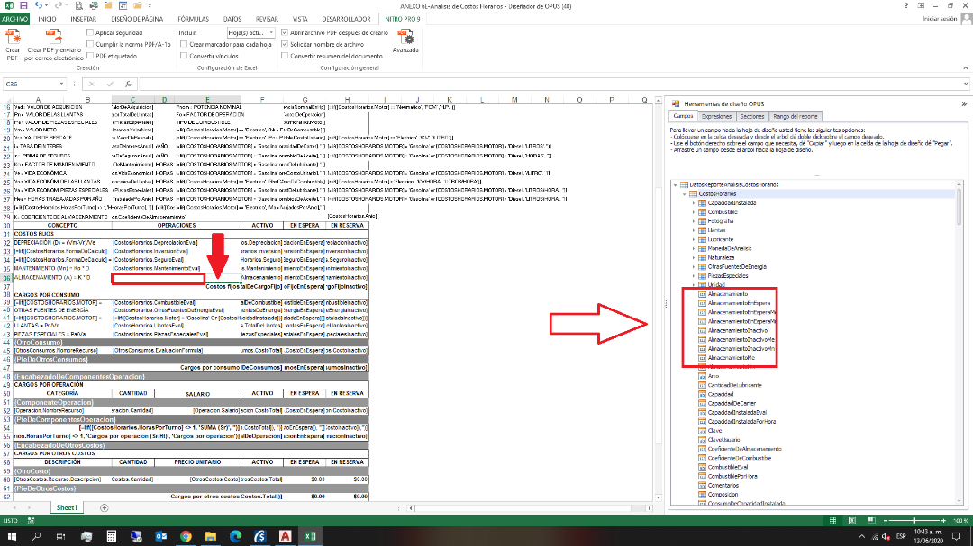

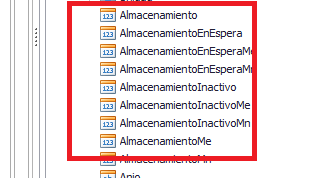

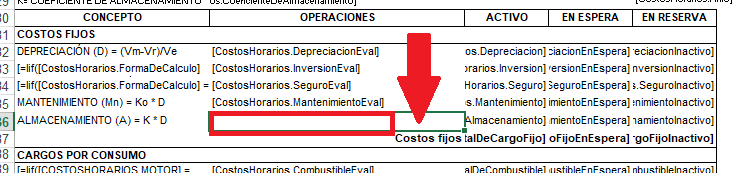

me di cuenta que a mi reporte de costo horario le faltaba señalar en el apartado de los costos fijos el costo por almacenamiento pero en el listado de formulas no se como configurar para que me devuelva la formula de donde se obtiene dicho valor he observado que los demas costos están en el apartado "costo horario" y tiene una terminacion Eval pero justamente el del almacenamiento no lo encuentro alguien podria ayudarme a configurarlo para que en el reporte me arroje la operacion que debe ser el valor del coeficiente de almacenamiento por la depresiacion, saludos

Amigo el cargo por Almacenamiento está DEROGADO, utilizarlo es motivo de DESCALIFICACIÓN, olvida seguir tocando ese panal de abejas africanas.- Saludos cordiales

Efectivamente. Este cargo ya no aplica para licitaciones de obra pública, debe de indicarse en ceros porque es causal de descalificación.
