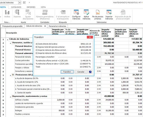

Hola VIVO gracias por tu consulta. En realidad aquí es utilizar un poquito la imaginación. En este caso lo que realizo es lo siguiente. Una vez que he determinado mis indirectos de oficina y de campo tal como se muestra en la siguiente imagen.

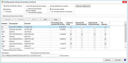

Lo que hago es algo muy sencillo. Sumo los 2 rubros y se los pongo directamente (manual anque esto será automático pronto) al primer rubro del sobre costo (indirecto de oficina) y personalizo la descripción.

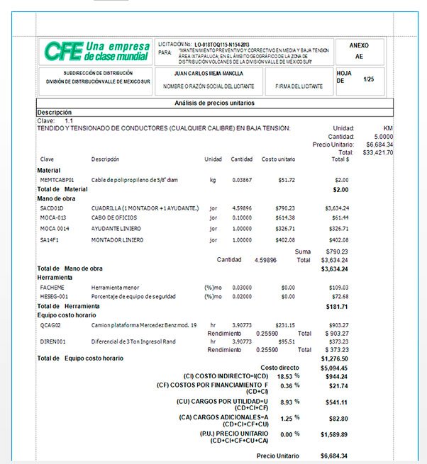

Observa como desmarco en el pie de precios unitarios los indirectos de obra para que en la impresión solo salga un solo indirecto. Con el tema del redondeo en configurar proyecto mas cálculos, el rubro de Porcentajes lo pongo a 2 dígitos para la impresión de las matrices y la impresión se verá así.

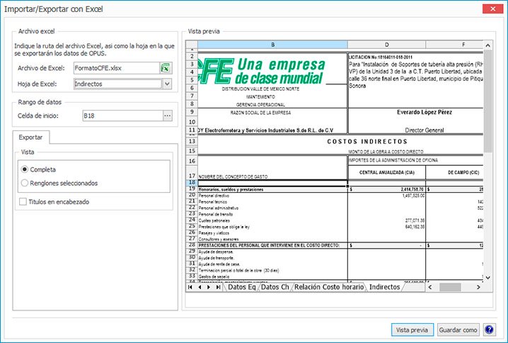

Una vez hecho esto, como el indirecto de OPUS lo hace bastante bien pero le quiero dar un aspecto idéntico a la dependencia. Mediante la opción exportar vista activa a Excel exporto los datos a una hoja personalizada.
Obteniendo el siguiente resultado.
