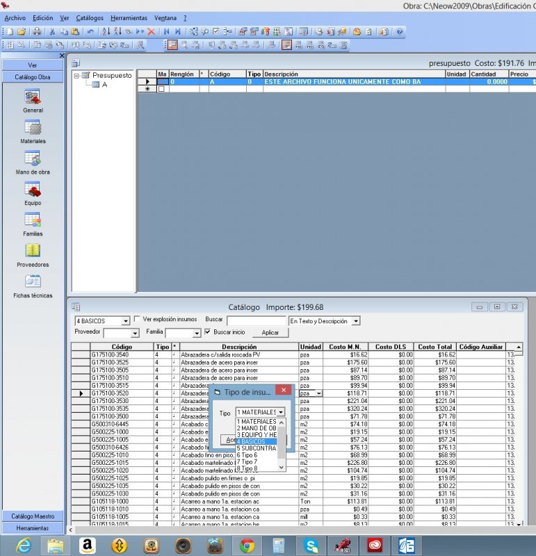

YA recibí tu base de datos por correo. Y en efecto este problema no es de OPUS, sino de la manera como están cargados los conceptos en BIMSA, ya que Neodata no distingue entre un concepto de obra o un básico, para tal caso NEODATA los pone como tipo 4, pero como esta base de datos la hizo BIMSA, a los conceptos les puso el tipo 9.
solución:
Lo que hice fue filtrar los conceptos del tipo 9 estando en los catálogos generales de NEODATA 2009 y con botón derecho di clic en asignar tipo de insumo, seleccioné todo los conceptos de la base de datos, ojo!!!! se me olvidaba, antes de eso en el menú herramientas mas opciones en parámetros, hay una caja que dice "Número máximo de insumos a mostrar en el catálogo" cambialo de 10,000 a 20,000 ya que me parece que esta base de datos rebasa los 10,000 recursos. Y ya con eso puedes cambiar sin problema todos los recursos del tipo 9 al 4, tal y como se muestra en la figura.
Hecho esto importa la obra nuevamente en OPUS 2014 y verás que ya no hay ningún problema, Ojo la obra en Neodata tiene que estar cerrada. Avisanos como te fue
