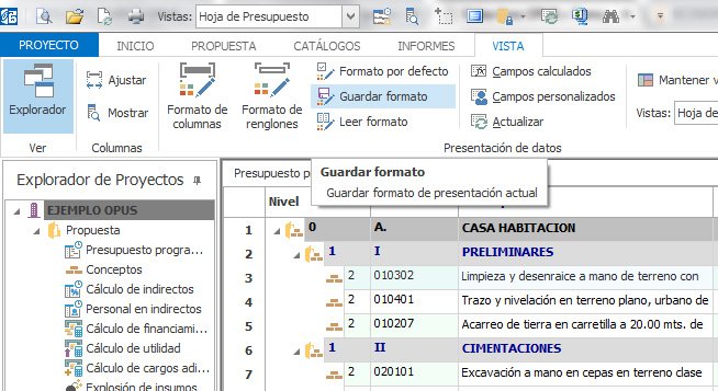

Hola Eduardo: Gracias por exponernos tu problema. Mira eso que te pasa es completamente normal porque todos esos cambios que haces con tu obra solo lo hará para el equipo en el que estás trabajando. Sin embargo la buena noticia es que OPUS te permite guardar el formato de configuración que hayas realizado en cualquier vista en OPUS, por ejemplo: Presupuesto, Catálogo de recursos, programa de obra etc. Entonces para que logres tener la misma configuración tendrás que echar mano de la herramienta "Guardar Formato" que se encuentra en el menú Vista; primero hay que guardar el formato con algún nombre, procura guardarlo pues en una unidad de USB, una vez que el formato haya sido guardado lo abres en el otro equipo y teniendo la obra abierta, te vas nuevamente al menú vista y das clic en Leer formato. Listo con eso OPUS respetará las configuraciones que hayas realizado en el otro equipo.
Dinos cómo te fue y cerramos el tema. Saludos
