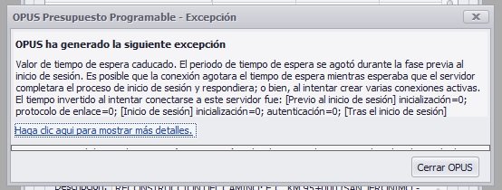

a que se debe este error?
12 años 5 meses antes #465 por José Aracal
Estoy haciendo mi primer propuesta en forma, pero ahora empezó el sistema a cerrarse a cada rato y ahora esto.
¿A qué se debe?
12 años 4 meses antes #466 por Franquicia Opus
Respuesta de Franquicia Opus sobre el tema a que se debe este error?
Este problema se genera por el tiempo de respuesta de la base de datos SQL que puede tardarse al abrir mas de lo normal. Posiblemente es un tema de espacio en disco duro o de memoria ram. verifica los recursos del equipo
12 años 4 meses antes #467 por José Aracal
Respuesta de José Aracal sobre el tema a que se debe este error?
tengo 406 GB libres en disco duro,
8.0 gb de RAM
I5 a 2.5 GHZ
No creo que fuera eso....

12 años 4 meses antes #470 por Franquicia Opus
No es normal eso que comentas al describirme las características del equipo. Podriamos ver el detalle en una sesion remota. Puede que sea por omisión de configuración de Windows previo a la instalación de OPUS.
