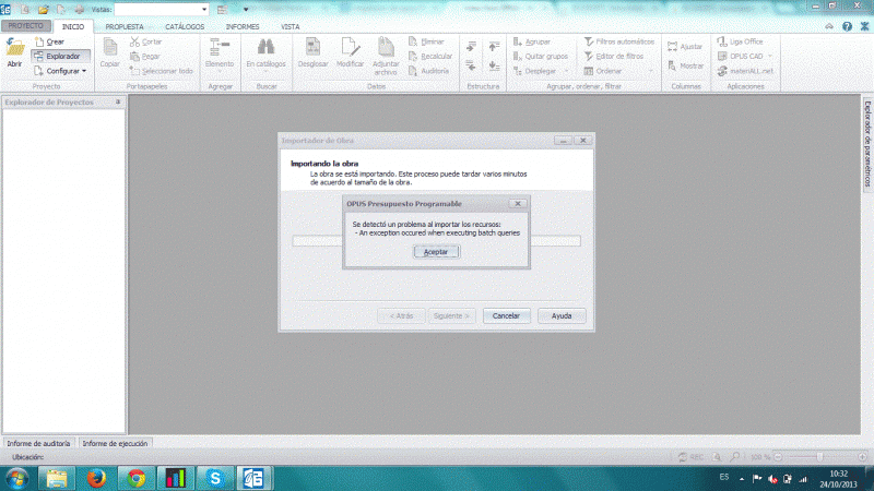

Tengo problemas al realizar importación de mi base versión Opus 2010 al Opus 2014, salen mensajes an exception occured when executing batch queries que podría hacer para solucionar este inconveniente.

Hola ese problema se debe a que algún recurso del catálogo de OPUS 2010 no cumple con las reglas de importación que requiere OPUS 2014. Por lo tanto hay que identificar el recurso y modificarlo para revisar por ejemplo que un material esté marcado como basico pero que dentro de ella no tenga un desglose es por citar un ejemplo. Pero si lo deseas adjunta la obra aquí y con gusto la reviso. Saludos Sandra y bienvenida

Agradecería su gentil ayuda, yo realice una revisión pero no doy con el problema que podría tener la obra
Si es posible su ayuda le Adjunto la obra

Hola, te adjunto la obra solo tienes que restaurarla, también te comento que no me mando ningún error al momento de pasarla, pero en opus 2010 tienes varios recursos que no se utilizan en el presupuesto, no se que revisión de 2014 tengas pero con la ultima, no arrojo ningún error, saludos.
