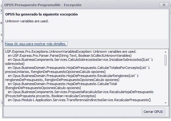

Por cierto hay una obra que me saca este mensaje cuando deseo transferir los indirectos
otra no lo hace, pero si lo hace cuando abro el financiamiento.

El error al tratar de transferir un indirecto de otra obra es poque en dicha obra el analisis de indirectos tenía una estructura diferente de la base de datos y no es compatible con esta nueva revisión para la que trabajas.

A mi tambien me sale el error de variables desconocidas son usadas, ya vi que escribiste que es debido a que estas manejando varias versiones de opus, pero puedes darme o indicarme la solucion a este error?, ya he buscado por todo internet y no he encontrado la solucion. Tambien tengo la siguiente pregunta si quiero tener en el pie de precios unitarios un renglon que me refleje un tanto porciento de la mano de obra de ese concepto cual es la variable que maneja el total de la mano de obra para asi multiplicarlo por el porcentaje que yo quiera?
